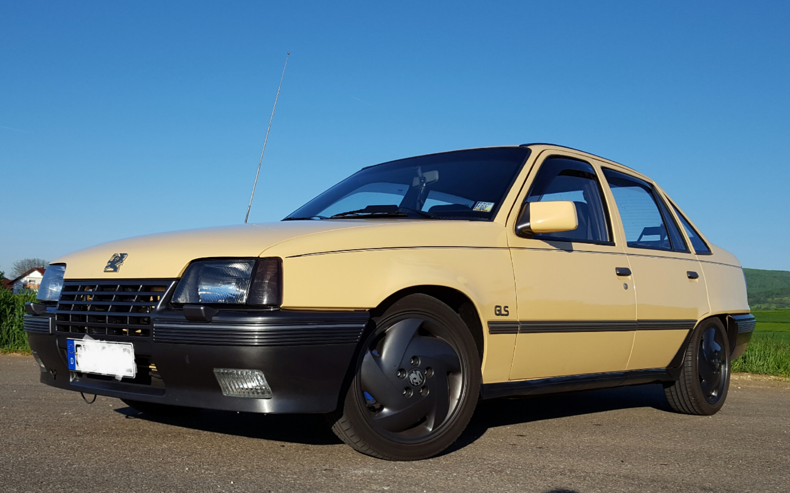

Ausstattung:
Ein Kadett Stufenheck in GLS Ausstattung in seltener Lackierung mit Technik und Motor aus dem GSi 16V und Fahrwerk/Bremsen aus einem Vectra i500___________________________

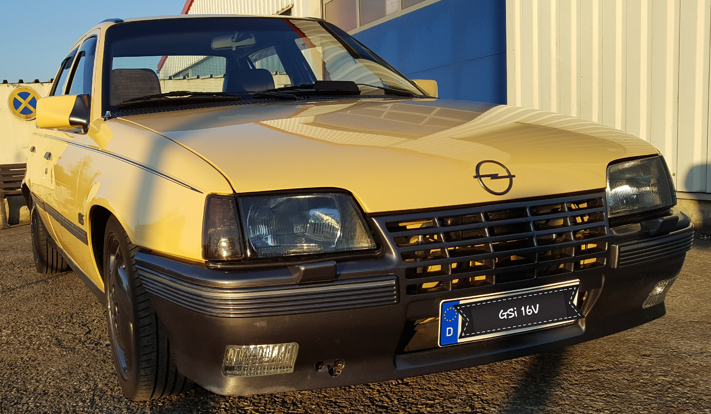

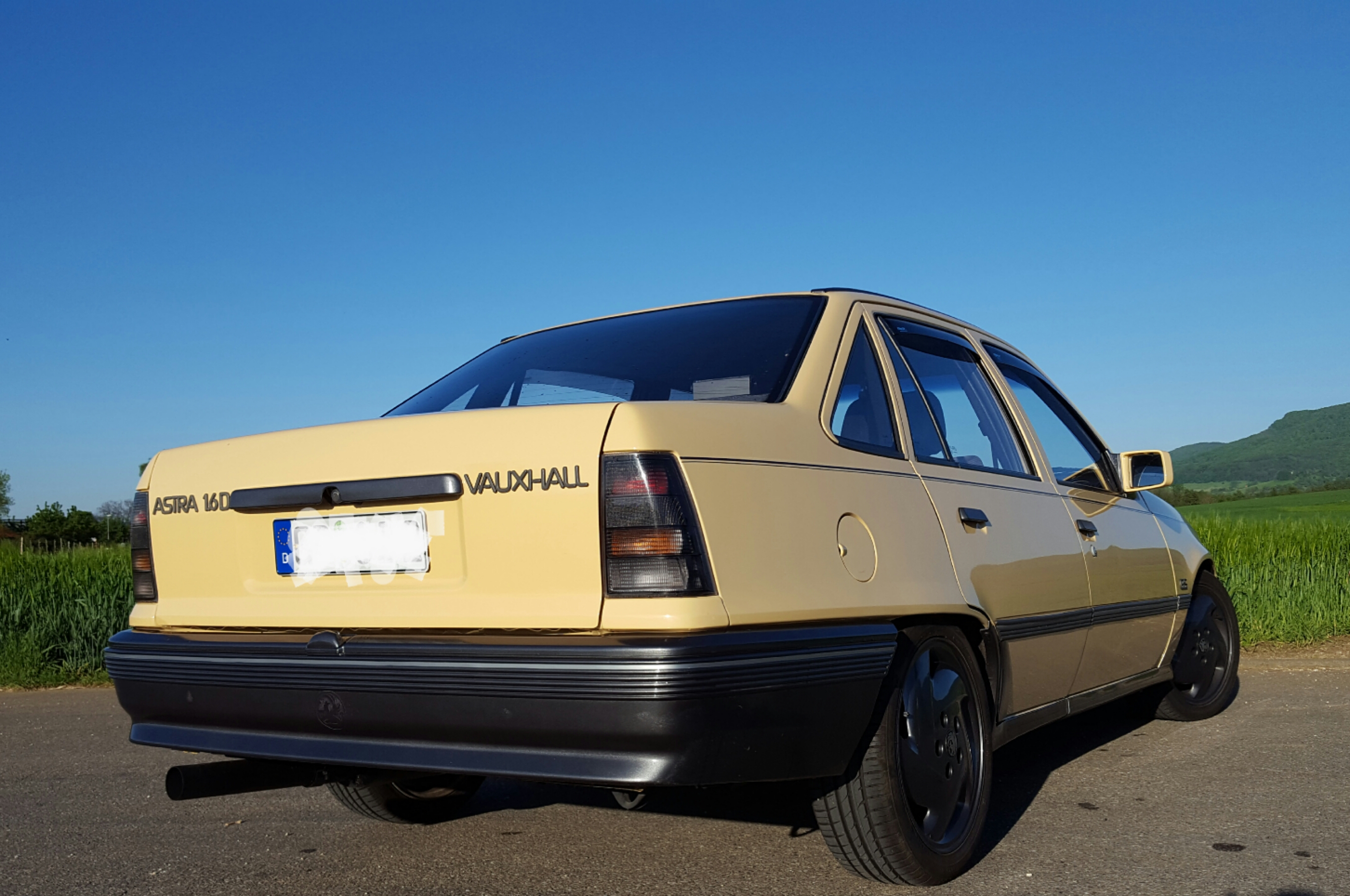

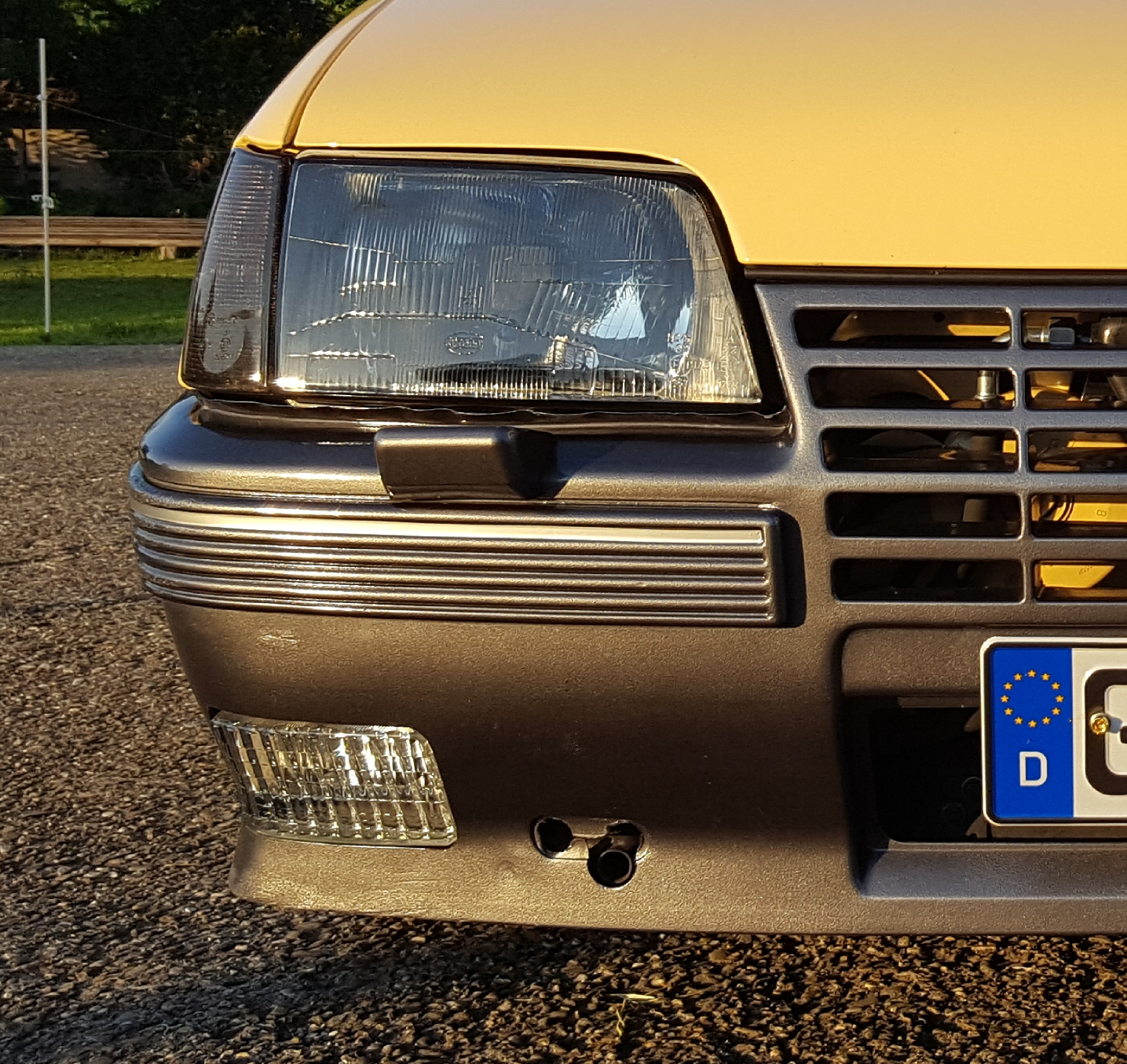

So.... gibt mal wieder Neues. Hab mich zurück besonnen und jetzt darf mein Kadett wieder Kadett sein. Hab die Vauxhalllabels, aussen zumindest, gegen die Originalen Opel ersetzt. Nur hab ich mich gegen den Originalen GLS Chromblitz entschieden. Denk das passt zu der Dunklen Front nicht. Hab den Blitz vorne jetzt in dem Gunmetalgrey wie die Anbauteile und Felgen lackiert. Werden irgendwann noch mit Echtcarbon überzogen wie alle Gunmetalgrauen Anbauteile.Find ich passt besser. Der Meilentacho und die Embleme in der Felge und die Zündkerzenabdeckung fliegen glaub auch noch raus. Back to the Roots
So isses. Zog ich schon bei meinem "Bastelbuden"Caravan durch. Was mir gefällt, Bau ich. Das Prob ist: mir gefallen, insbesondere am Kadett, eigentlich (fast) alle Stile. Extrem, 3F, OEM und aber auch Original.
Mir gefällts, musste mich das erste Jahr schon zwingen die Bunte Kirmesbeleuchtung zu lassen. Hatte auch sein Reiz und kommt Vllt auch bald wieder, mal sehen
Understatement ist halt mit den schwarzen rum,klar. Aber ist alles immer noch jederzeit Rückrüstbar -
