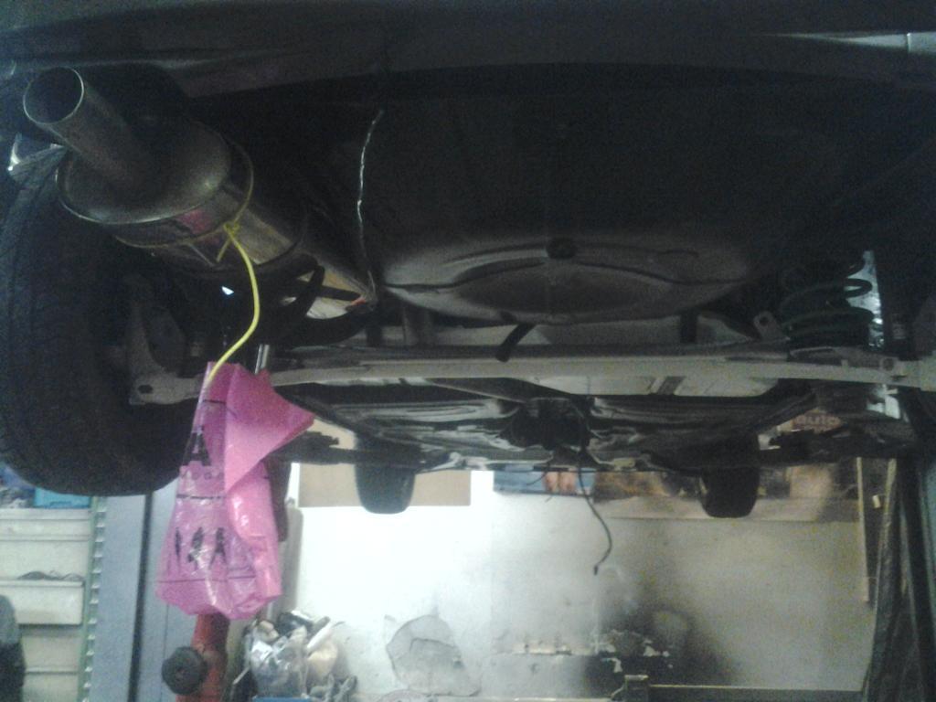

    Also,
    ich nehm mein alten "orginalen" Supersprint Endtopf,
    nen UNI-Topf (125*250) und nen 200 Zeller KAT.
    Auspuffanlage ist jetzt fertig bis auf ein Halter am Tunnel.
    Hoff nur, dass sie nicht all zu laut ist.
    Hab dann gestern es nicht lassen können die Felgen
    von nem Kumpel nochmals zu montieren.
    Sind die gleichen wie meine alten,
    nur halt 7*17 mit 225er Schlappen.
    Hinten hab ich noch ca.30mm Platz nur vorne ist es verdammt
    kritisch.
    So jetzt seit ihr wieder an der Reihe.
    Gruß Äl

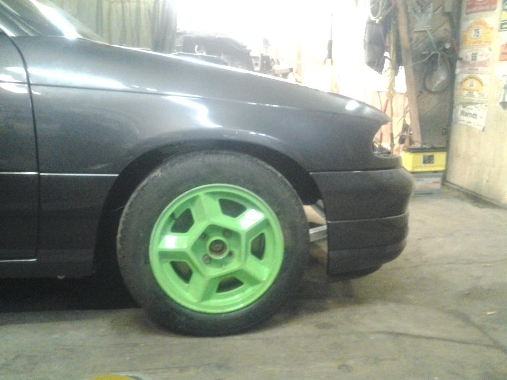

    @ corsa-heizer: danke für des Kompliment.
    @ Blacklistdriver: anfangs werden es wohl meine alten vielspeichen Rondell in 7,5*16
    werden, aber eben in Opel Signalgrün.

    Bremsen hinten sind jetzt fertig und der Auspuffbau hat begonnen.
    Gruß Äl

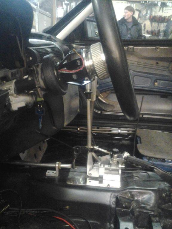

    Endlich wieder Bilder!!!
    Da ich so lange Beine hab
    und des Lenkrad zuweit weg ist
    hab ich mal den Snap-Off-Verschluss
    von nem Kumpel verbaut

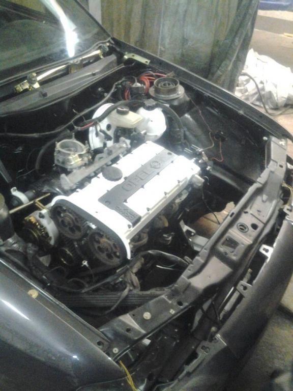

    Am Dienstag war es dann soweit
    HOCHZEIT!!!
    Mit Motor ist er endlich tiefer gekommen.
    Was haltet Ihr von Felgen in Opel Signal Grün???
    Gruß Äl
