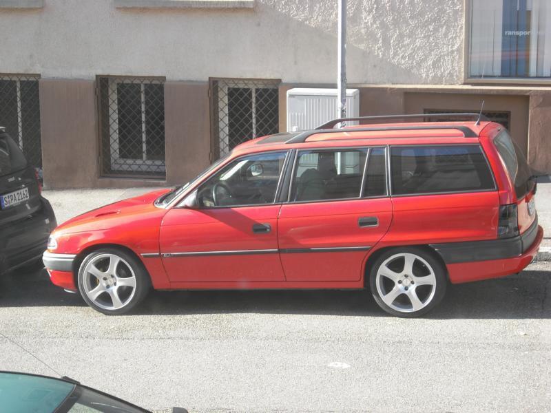

#134 Auf meinem "Alltags" Astra F Caravan hab ich 7x17 mit 205/40R17 drauf.Fährt sich nicht schlecht,aber raubt dem kleinen x16xel echt Leistung.
Mein alten Astra F CC (X14NZ)hab ich mit meinen Modern-Line in 8x15 gefahren.
Wenn du willst kannst ja mal die 17er zur probe Aufziehen.Denke aber für eine Rennsemmel sind 7,5/x16 mit 195/45,195/40 besser.

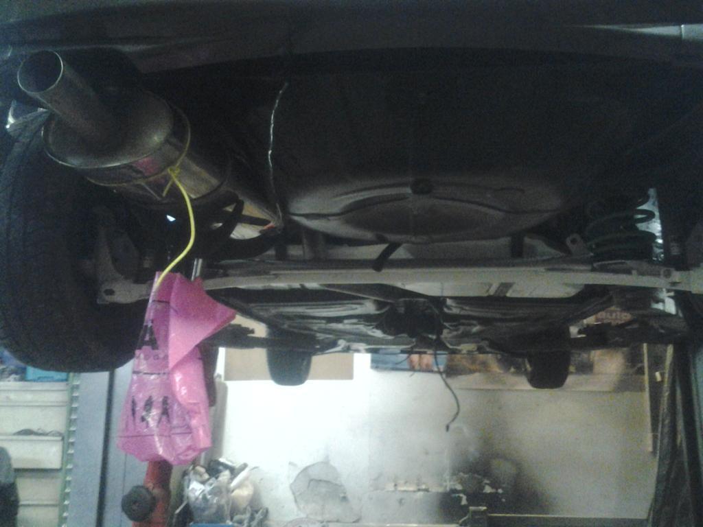

Das mit dem Auspuff hört sich schon mal gut an. -

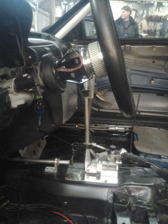

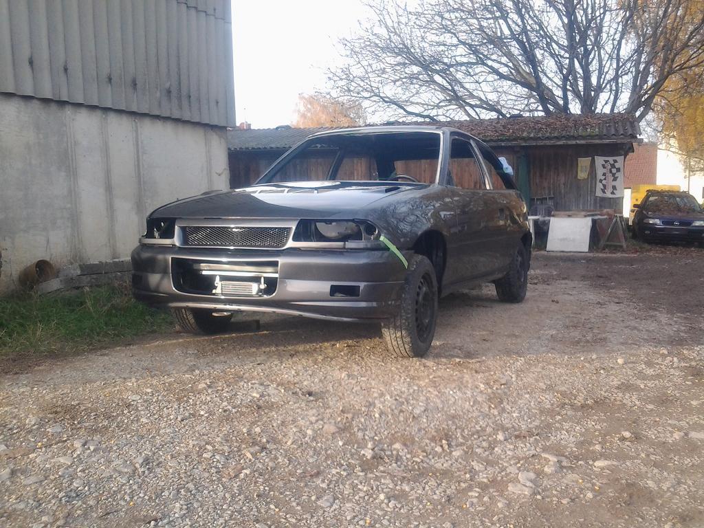

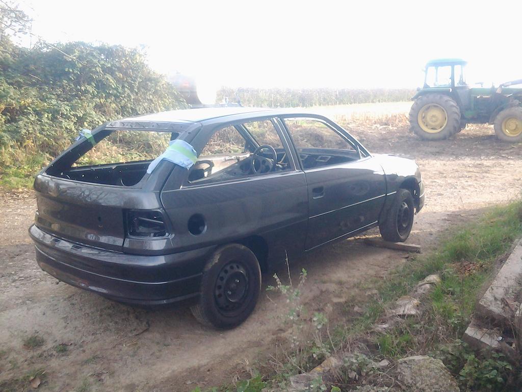

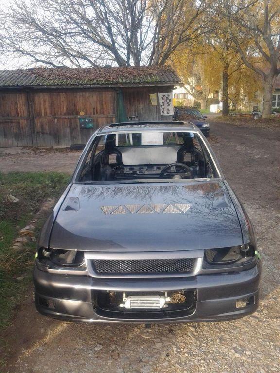

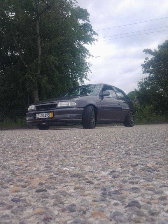

#140 Zum aufwärmen
Strippen ziehen, alles so verlegen wie ich des habn möcht,
hat jetzt ein Ende.Leselampe und Leitungen sind auch schon drin.
Ebenso wie dieses ewige laminieren, schleifen, laminieren,
schleifen......und mein Neuer Luftfilter ist eingetroffen
Des weiteren sind meine Spritschläuche nun komplett.
alles mit Stahlflex und Verschraubungen.
Heute wird der neue Ölkühler angepasst, damit
auch dort neue Schläuche gefertigt werden können.Der nächste große Akt ist, Spaltmaße einstellen, dass
endlich die Schweller- und Türleisten ran können.
Was jetzt noch fehlt:;
-Haubenschlösser
-Kühler
-Zündkerzen
-Bremsbeläge vorn
-Bremsschläuche hinten
-Gurte
-Reifen
-evtl. neues Fahrwerk. (ist vorne zu tief)Gruß Äl
Freu mich über Kritik, Lob und Anregungen -
