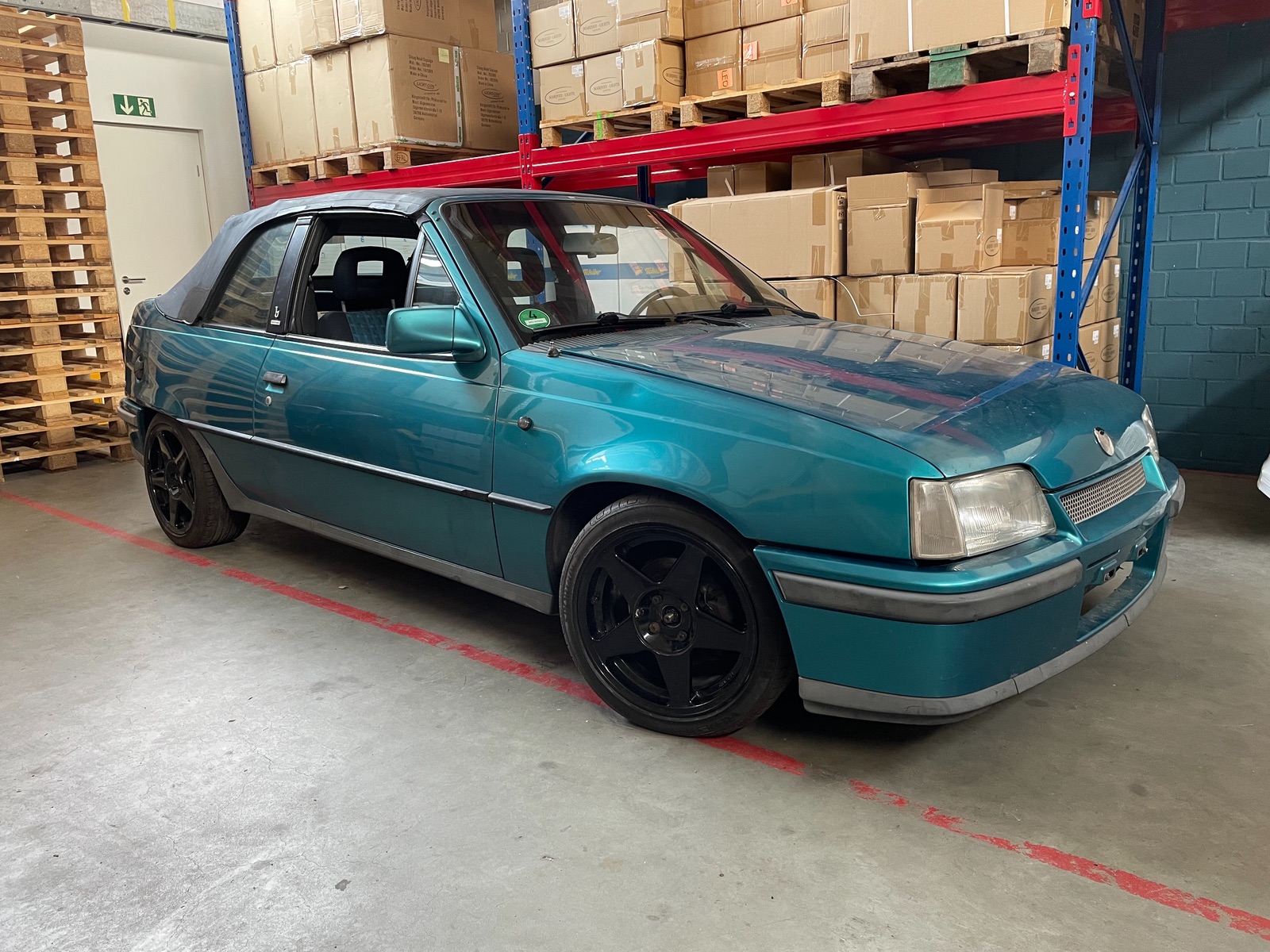

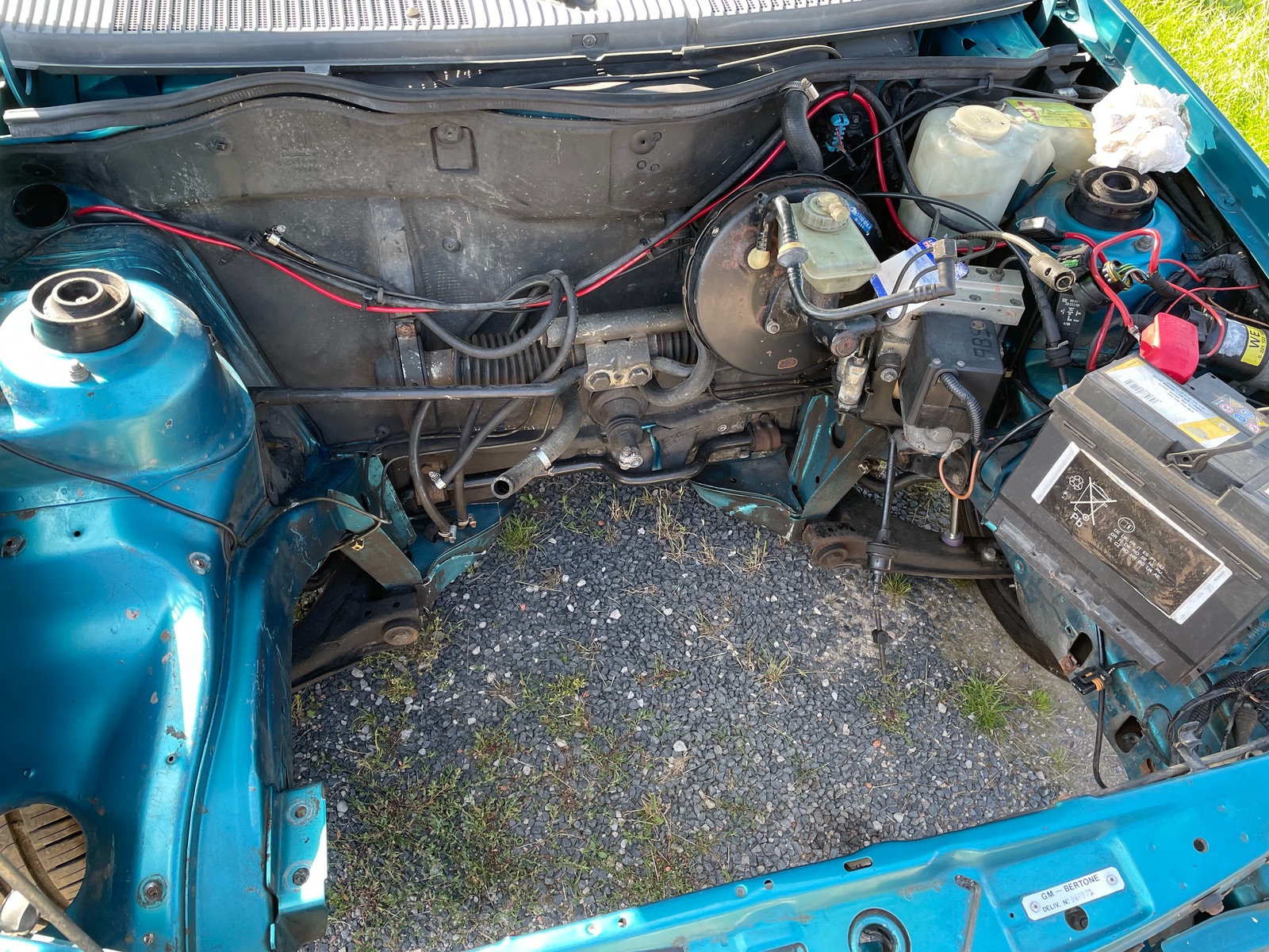

So, heute lief er das erste Mal. Bis die Hydrostößel gefüllt waren hat es ganz schön geklappert.
Nach dem neuen KwS bewegte sich die Drehzahlnadel wieder logisch.
Leider läuft er nur mit Überbrückung von Pluspol auf Klemme 15 der Zündspule.
Wenn ich messe, liegen 11,4V an. Wahrscheinlich reicht das nicht, oder? Mit Überbrückung sind da schon deutlich mehr Volt dran.

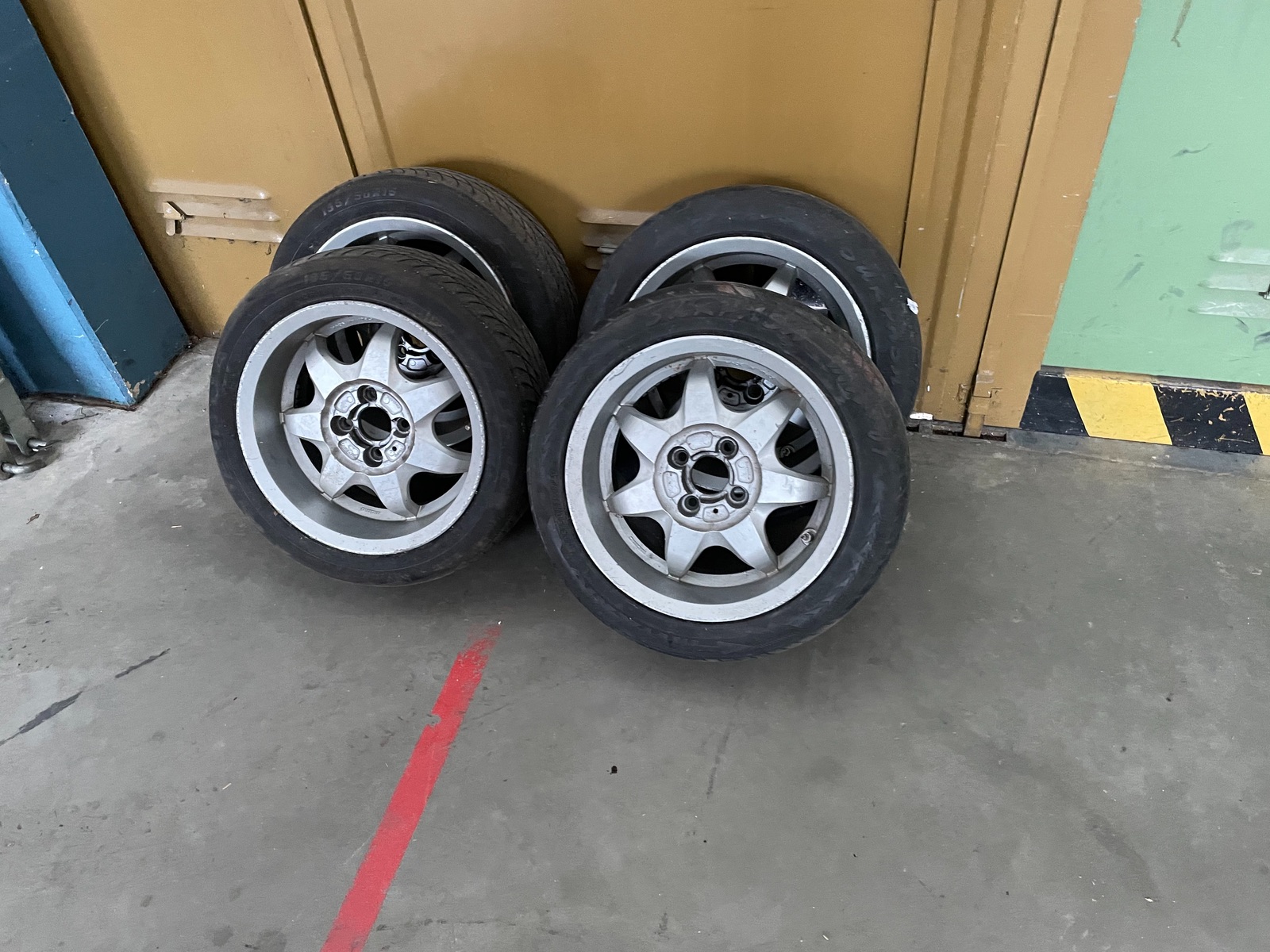

Am Sonntag kommen vorne auch neue Radlager rein. Da der ohne Antriebswellen stand, sind die ja komplett fritte.
