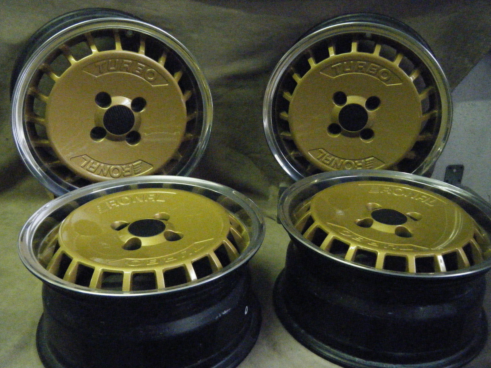

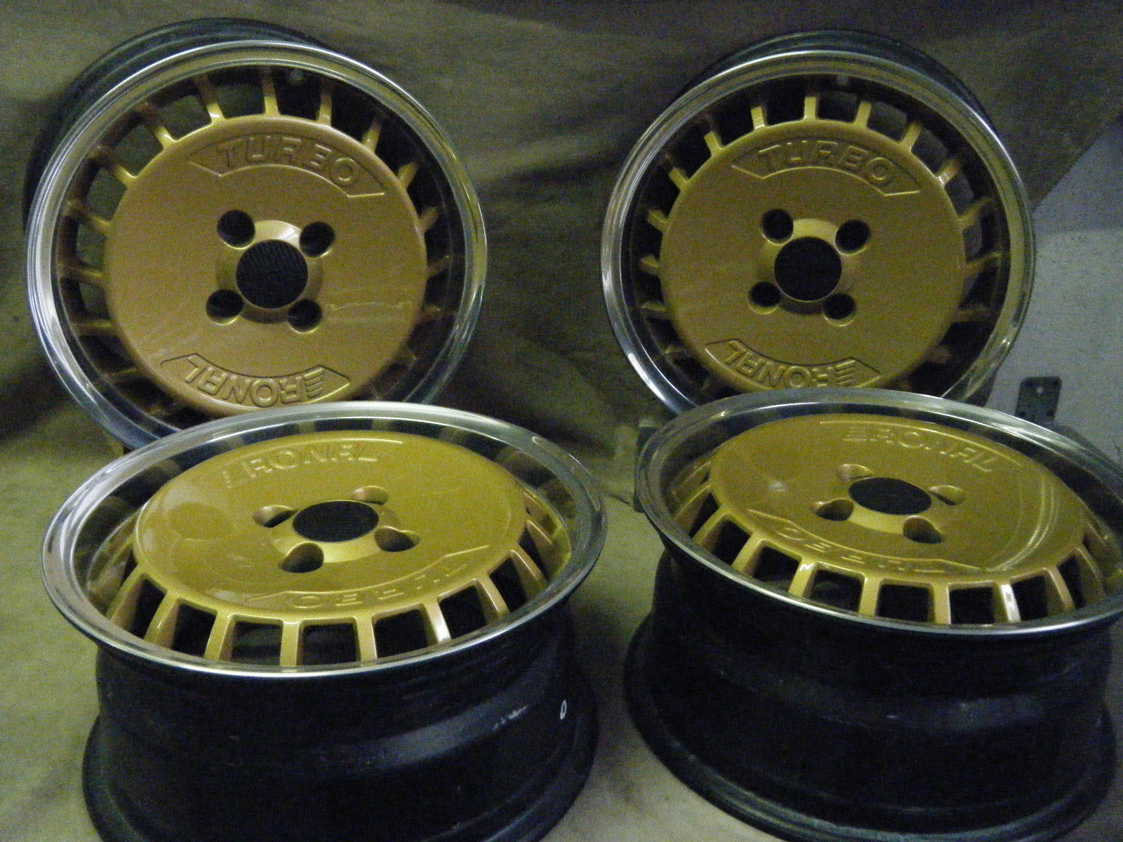

die ersten sind 7,5 x 17 mit 205/40 hab ich auf meinem Winterauto montiert (Tigra 1.6 16V).
die Azev sind 7,5 x 16 mit 215/40
und die Ronal 7 x 15 mit 195/45 würde aber wenn dann 195/50 nehmen (Semi)
bei denn 17ern ist der so Hoch auf denn Beinen sieht optisch sehr gut aus aber da brauch ich keine Bühne mehr zum Oilwechsel
Wenn 17 dann die17 sieht geil aus aber sehr hoch
16 ist nur minimaler unterschied zu denn 15
die azev hab ich aber da liegen die ronal nicht hab noch 14 zoll schmidt th line aber dafür ist der nicht tief genug.
kann mich net entscheiden. -
