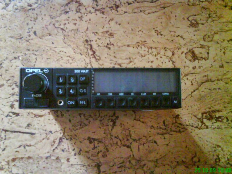

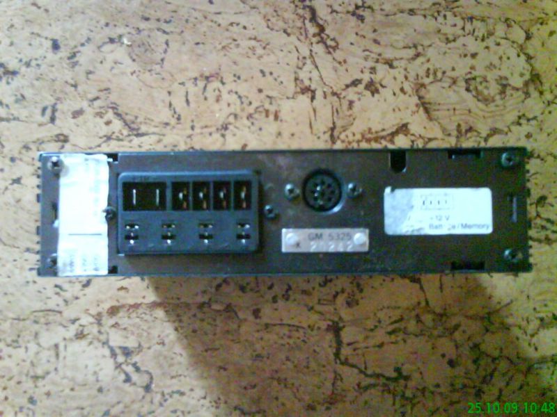

Vielen Dank dafür. Gehe ich richtig in der annahme, das die buchse vorn fürn cd player ist?

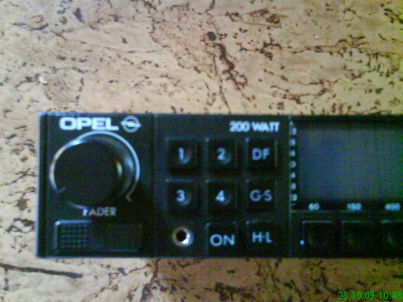

Tut mir leid, kann kein Radio sein weil:
1. Keine möglichkeit ne Antenne anzuschließen
2. Sender suchen geht auch nicht (keine Frequenzanzeige)
Also wer weiß was?
Kann mir einer sagen was das für ein Equalizer ist und wo er verbaut wurde?
