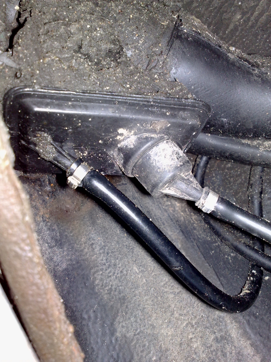

Ich habe jetzt mal ein Foto von dem betreffenden Bauteil gemacht.
Anhand dessen kann mir jemand vielleicht mit Sicherheit sagen um was es sich handelt.Update:
Inzwischen weiß ich dass es sich bei diesem Bauteil um das Tankentlüftungsventil handelt.
Wobei ein Schlauch zum Tank führt und der andere zum Aktivkohlefilter.Gruß xperte
Hallo Gemeinde,
die Ursache wurde heute geklärt...
Unter dem Tankeinfüllstutzen ist innenliegend ein kleiner eckiger Behälter aus Plastik mit einer Membran (die für das surren verantwortlich ist).
Dieser hat laut Aussage eines Mechanikers mit der Tank Be- und Entlüftung zu tun.
In den Behälter führen 2 kleine Plastik-Schläuche wo ordentlich Luft angesaugt wird wenn der Motor läuft.
Nun wüsste ich gerne wie das Teil heißt und wo ich ein neues/funktionierendes und einen Aktivkohlefilter her bekomme.
Bis heute wusste ich nichts von dem Bauteil und dachte immer es könne nur die Benzinpumpe sein.Gruß
