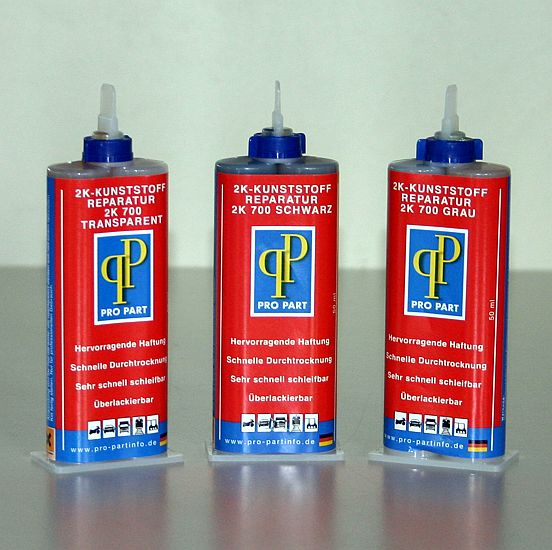

nimm 2k kunststoffkleber ist flexibel schleifbar überlackierbar in einer kleinen spritze mit mischdüse ist super kann ich nur empfehlen habe meine spiegel mit adapterplatten verklebt und lackiert 1a
