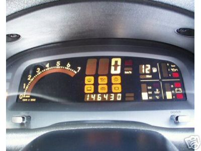

    andere allternative wäre zb ein astra f armaturenbrett in deinen kadett einpassen und dort einen LCD ausm vectra 2000 einbauen,den brauchste dann net mehr umzubauen,sieht fast genauso aus,kostet allerdings da limitiert verbaut damals(glaub 1500 stück!) immer noch zwischen 450 und 700 euro gebraucht mit allem pipapo der benötigt wird.
    hab mal ein foto vom 2000er LCD gepostet.
