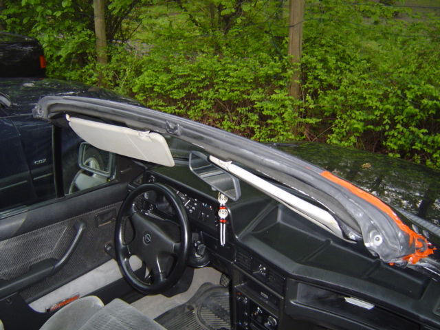

#12 ich hatte die Dichtung mal komplett runter - ist mit Karosseriekitt "geklebt" - dann sauber gemacht und mit Sikaflex (Kein Silikon) neu eingeklebt.
Damit war erstmal zwischen Karosse und Dichtung ruhe.
Dito an der Stelle, wo die Tür in die seitliche Ecke kommt - da kroch es bei mir zwischen Karosse und Dichtung durch.
Da hilft nur Kleben, auch keine neue Dichtung.
Ansonsten würde ich mir mal die Dachgeometrie an sich angucken, ob man es eventell etwas ranziehen muß oder eventuell schon das "Ohr" am Verdeck nachgibt und die Ecke daher nicht angedrückt wird... -

#20 na tolle wolle und ich hab die Dichtung bei meinem geschlachteten Cabrio einfach weggeschmissen, man bin ich doof ey*g*
Meine ist aber noch oke und ich hab bei geschlossener tür keinerlei Probs! Du musst schaun das ganz am Rand die Ecke die nen stück der A Säule runter geht auch Richtig an der A Säule anliegt und dahinter kein Wasser rein kann! Ausserdem musst du mal schaun ob die Dichtung an der Verdeckkannte entlang der Fahrer bzw Beifahrerscheibe am Dach auch bündig mit der Dichtung vom Frontscheibenrahmen anliegt und dazwischen kein Wasser reinlaufen kann!
Dann müsste es auch dicht sein! Notfalls das Verdeck nen tick straffer stellen damit es mehr anliegt bzw die Dichtungen mal komplett mit Gummipflege behandeln.
