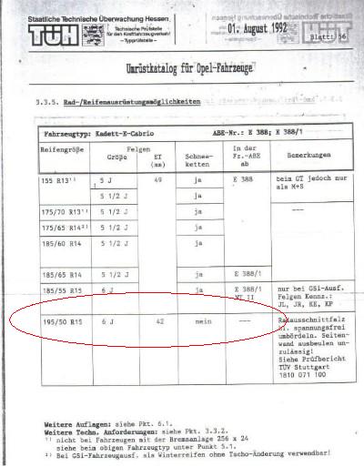

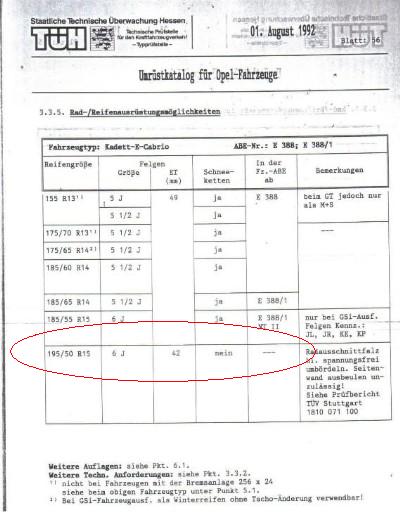

    Brauchts DIr aber nur beim freundlichen Opelhändler ne Kopie aussem Umrüstkatalog zu holen,da steht die 6x15 Felge drin mit 195/50er Reifen.
    Oder nimm diese Kopie:
    Jaaa die Felgen stehen drinne in der Grösse.
