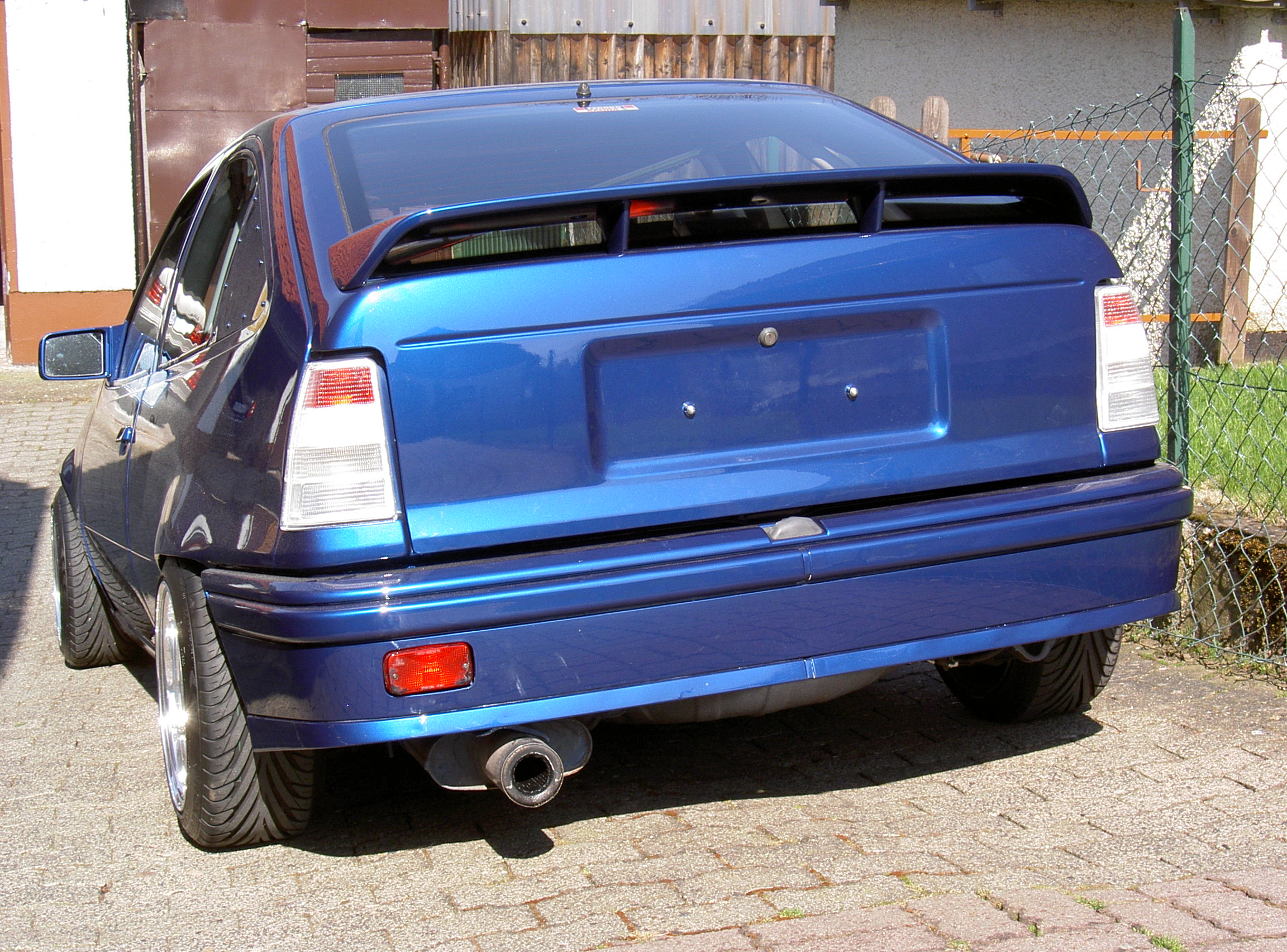

spaltmaß und schlechte lackierung
#12 was? das auf dem bild? naja, eher n 60er schleifpapier.
vorm klarlack wars orangenhaut.

unilack is das. -
#14 Aha da ist der Hund begraben, wenn du einen Unilack lackierst den du mit Klarlack überziehen willst musste du den sehr gut ablüften lassen, denn der Härter in dem roten Unilack härten deinen Klarlack mit aus wenn du den zu früh lackierst, somit bekommst du im Klarlack keinen richtigen verlauf, kleiner fehler mit großer Wirkung.
Schleif den ganzen Salat noch mit mit 1000er Naß an und zieh den Klarlack nochmal in 2 Schichten auf dann sollte das ergebnis stimmen.Bei Silikon bekommst Löcher, allerdings renigt man auch nicht mit Spiritus sondern mit richtigem Silikonentferner *Fingerheb
#15 jopp, der war sauber. ich denke diese orangenhaut kam daher dass ich zu dick aufgetragen hab.
hab 2 mal drüber gesprüht, so dass es leicht gedeckt hat. dann kurz antrocknen lassen, und dann nochmal drüber. und dabei hätte ich es belassen sollen denke ich mal. nur irgendwie hab ich mich dazu hinreißen lassen, noch zweimal drüber zu sprühen. aber nachher ist man immer schlauer

also wie lange sollte ich den denn ablüften lassen? sind 24h nicht genug?
die heckstange lass ich jetzt erstmal so, erstmal die andere fertig machen, sonst wird das bis wetterau nix mehr. aber danach werd ich mich nochmal ran machen.und bei unilack brauch ich garkeinen klarlack mehr? gut zu wissen, dann wars mit der beratung vom verkäufer wohl nich so weit her.
