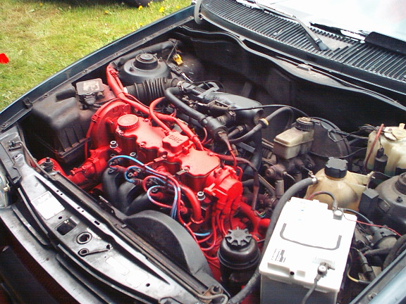

  • #14
    So habe fertig, er hört sich ganz gut an nun, nur beim Check Control sagt der mir eine blöde Warnmeldung, ich glaube kühlwasser oder sowas, hab wohl den Stecker vergessen wo sitzt da der Anschluss?
  • #16
    Du hast den falschen verschluss.
    Ich stell mir jetzt schon den Hölischen gestank vor bei der Farbe auf Dem Motor.
    uiuiuiii.
    Der Kopf muss bei Der Montage mit einmal 25Nm angezogen werden und dann mit drei mal 90° hinterher.
    Das ganze warmlaufen lassen und dann noch mal nachziehen mit 25°.
    Erst dann kannst Du den Motor wieder drehn.
    Solltest aber Die Kopfschrauben kontrollieren oder besser gleich erneuern die werden immer so weich.

  • #19
    SRY, mein fehler, war irgend eine andere Kontrollleuchte, aber ist nun auch aus ...
    uf der Dichtung stand 2 x 90 und nach Warmlaufen auch 90Grad, habbich so gemacht und hoff das es hält. !!! In meinem Buich steht das auch anders drinne, aber 60 Grad sind so blöde ein zu halten :D
    Ich seh selöber das das blöde aussieht mit dem Rot, vorallem weil an manchen stellen leicht rot ist wo eigebndlich nix seien sollte, aber ist noch 100mal besser als vorher, hast ja nicht gesehen wie der da aussah :D
    Stinken tuts nur nach dem ersten Warmwerden, heute hab ich garnix mehr gerochen davon, ist ja auch Temperaturbeständig bis 650 Grad ...
