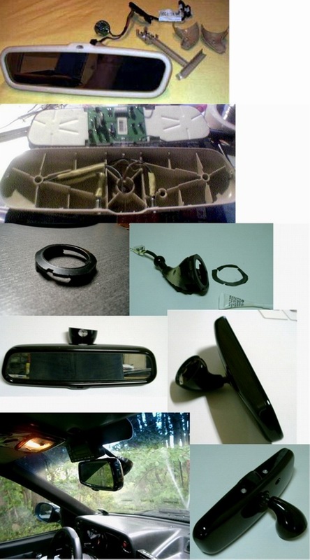

    Der Spiegel ist ab!!!
    Hab zuerst nur den eigentlichen Spiegel entfernt und den Stumpf stehenlassen und was zum anfassenzu haben. Dann die Scheibe mit einem Heißluftfön von außen an der entsprechenden Stelle vorsichtig erhitzt, und von drinnen vorsichtigt am Stumpf gedreht und gewackelt, ging dann ohne große gegewehr ab.
    Das Prob mit dem Regensensor umgehe ich in dem ich mir ein komplettes Regensensornachrüstset besorgt hab. Der Sensor paßt auch genau in die Aussparung von VW.
    Nun bin ich erstmal dabei das raue Spiegelgehäuse glatt zu schleifen um es anschließend schön hochglanz schw zu lackieren.
