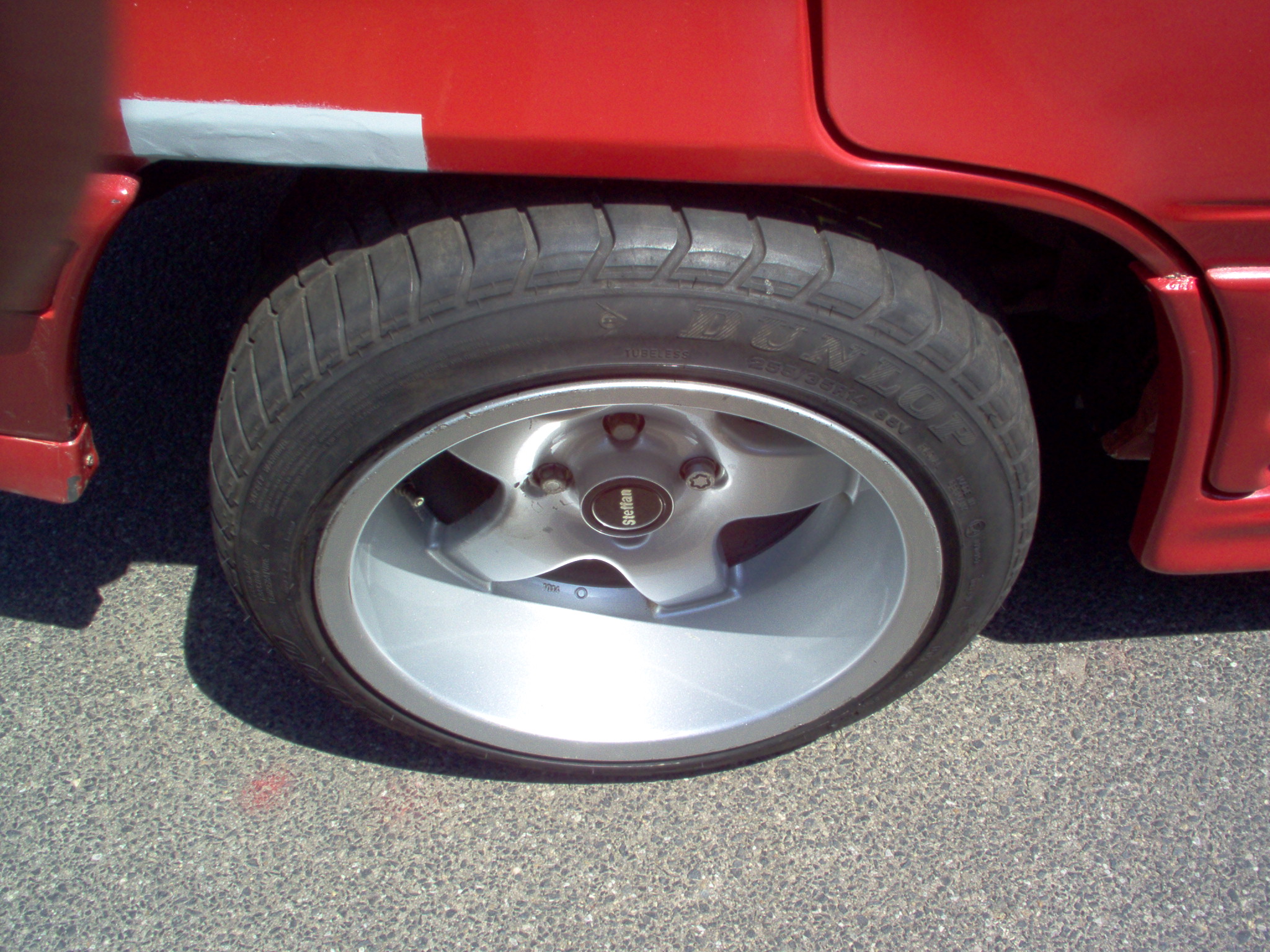

    Hi leute wollte mein auto auch mal vorstellen und habe mal ne frage an euch. Wie bekomme ich meine schönen Steffan BCW felgen 10Jx14" unter den radlauf hinten? Es ist ein 5 türer !
    schick! aber die felgen werden knapp. da kommst ums schweißen wohl nicht drum rum. hab für meine 7jx15 schon 3 cm je seite ziehen und passt so grade ebend. wenn du mehr ziehst , passt es garnicht mehr mit den türen. ich bekomme montag nen kaddi kombi 2.0 da werd ich mal sehen ob ich da runde RL reinbekomme.

    Also beim 5 türer so weit zu ziehen kanste vergessen da kanst nurnoch mit schweißen weiter machen.
    ich habe meinen 5 türer vorm umbau 4 cm gezogen proh seite und das war alle als an der grenze,und mußte natürlich auch die tür schon anpassen.

    Ich hatte den Caravan um ca.5cm pro Seite gezogen, da ließ sich euin leichter Knick in der Tür schon nicht mehr vermeiden (5 Türer).
    Probier´s doch einfach erst ma aus.
    Also ich fahr 9x16 ET25 und ich ahab auch nicht die Welt geschweisst.
    Ich hab nur mit der Rolle gearbeitertt und jeder Seite 2-3cm rausgestellt.
    Passt ohne Probs.
