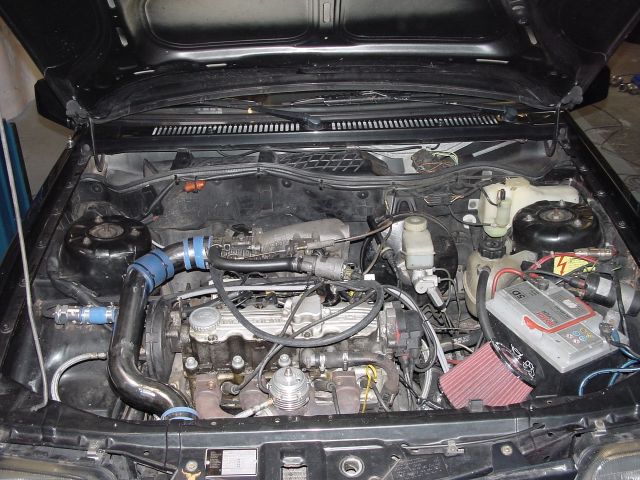

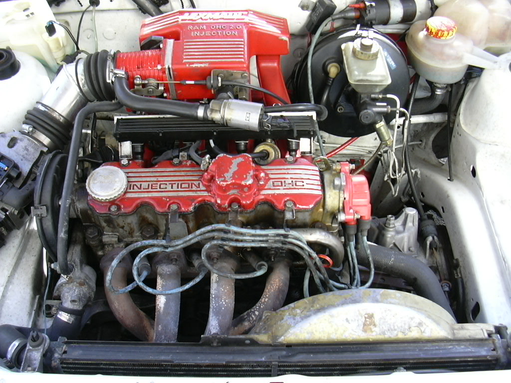

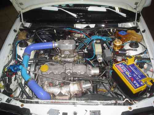

    Hm Den Zu bekommen ist Wie ein 6er im Loddo oder :)
    Also Leistung aus dem C20NE zu bekommen ist garnicht so schwer.
    Drosselklappenteil Vom Omega 2,6L
    Ram Einspritzdüsen ändern, Kopf ein wenig bearbeiten nix wildes, planen zur verdichtungserhöhung aber nur 3Hundertstel, Fächerkrümmer.
    Solltest aber deine etwas Sportliche Nocke Durch eine schärfere eintauschen das es sehr nah an der Serie ist und nicht Spürbar viel Ändert.
    Ich Fahrer eine Asymetrische 286°/292° Welle Die Bringts doch recht ordentlich.
    Aber mit nem Fächerkrümmer und einer Gruppe A oder mindestens eine Gruppe N vom 16V wirst du schon glücklicher sein denke ich.
    Kannst bei Tipps gerne Fragen per PN.
    Bild Vom Drosselklappenteil.
