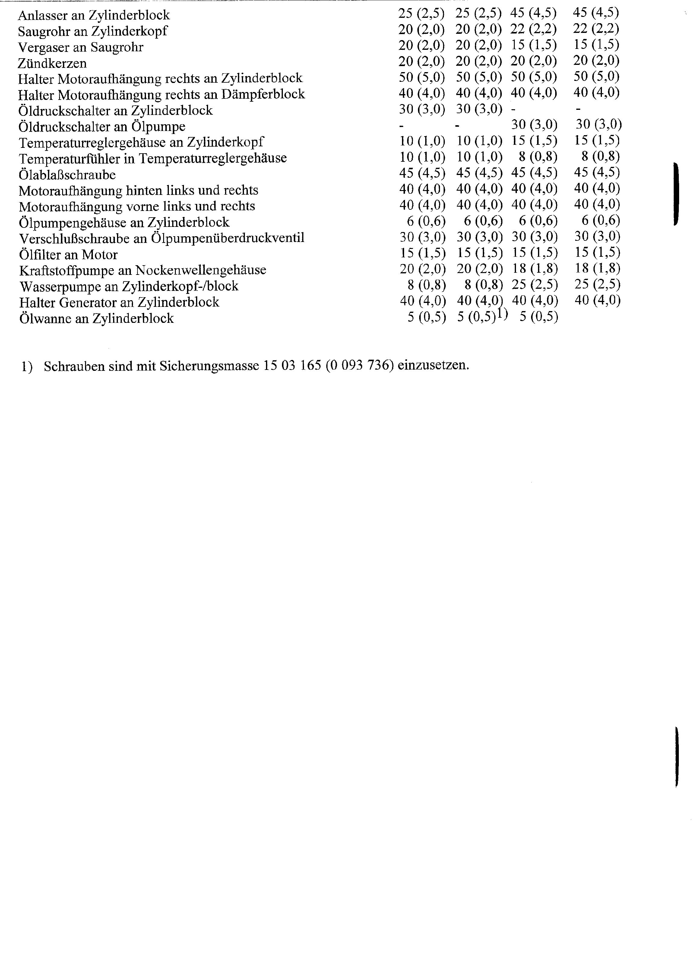

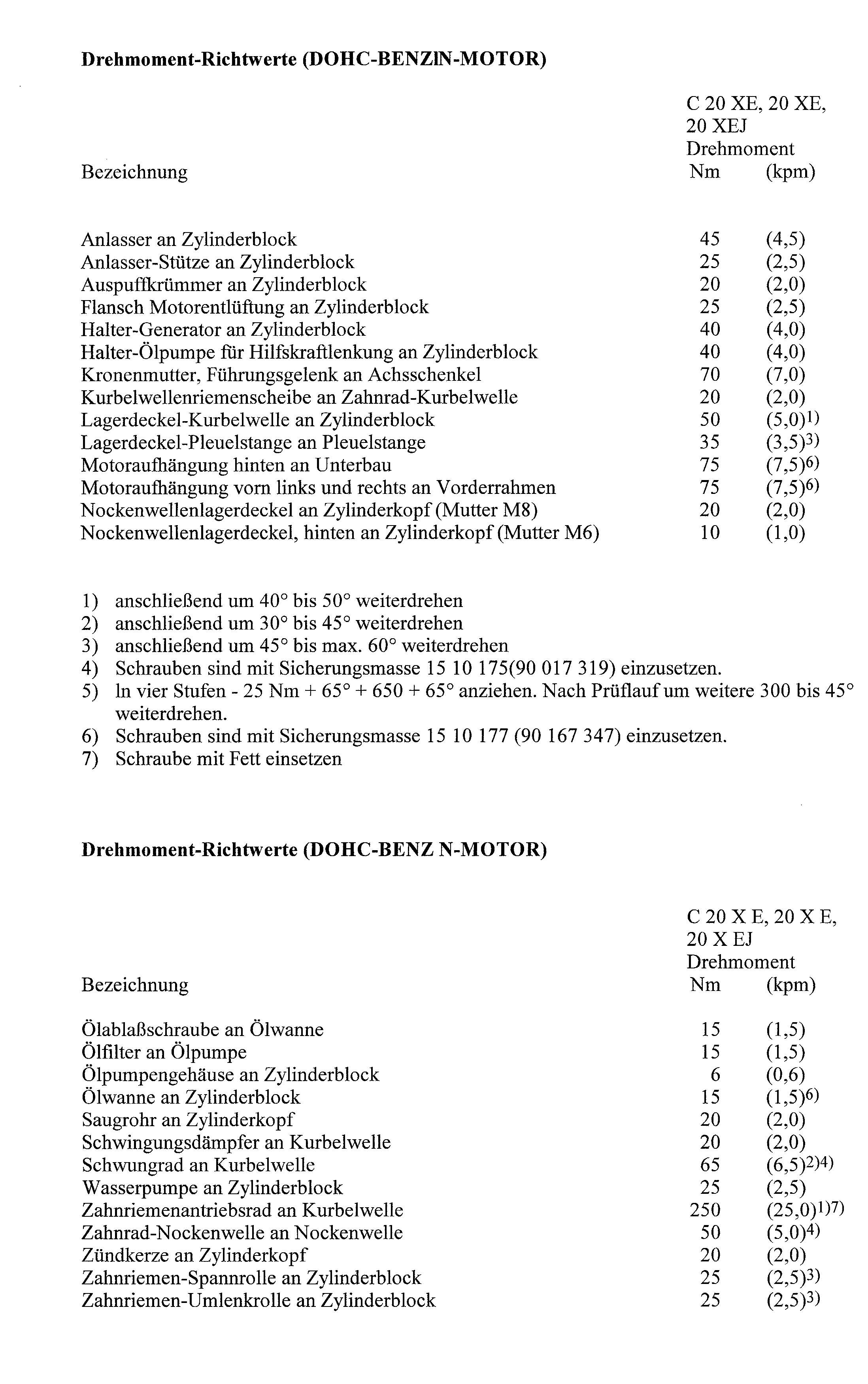

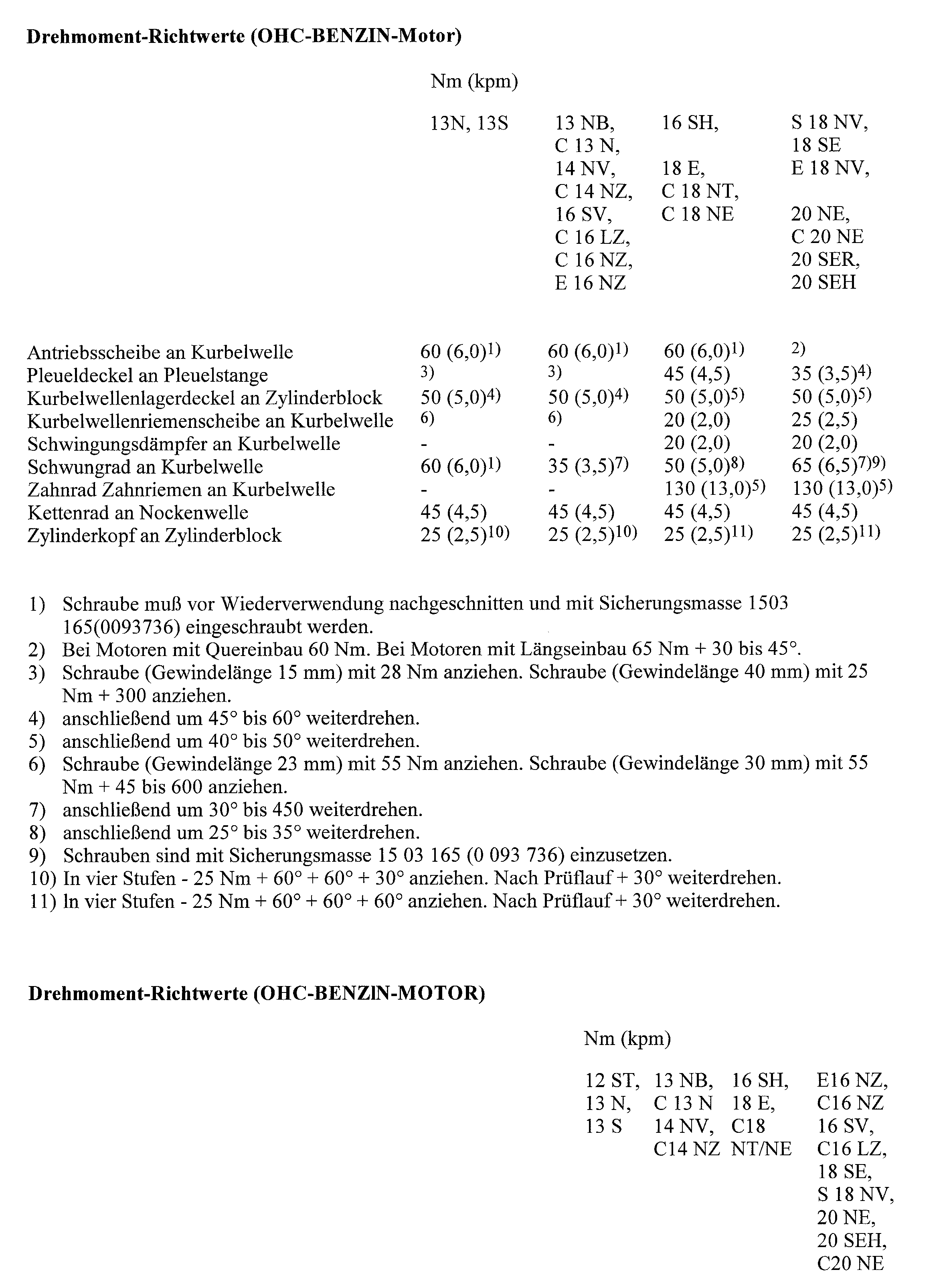

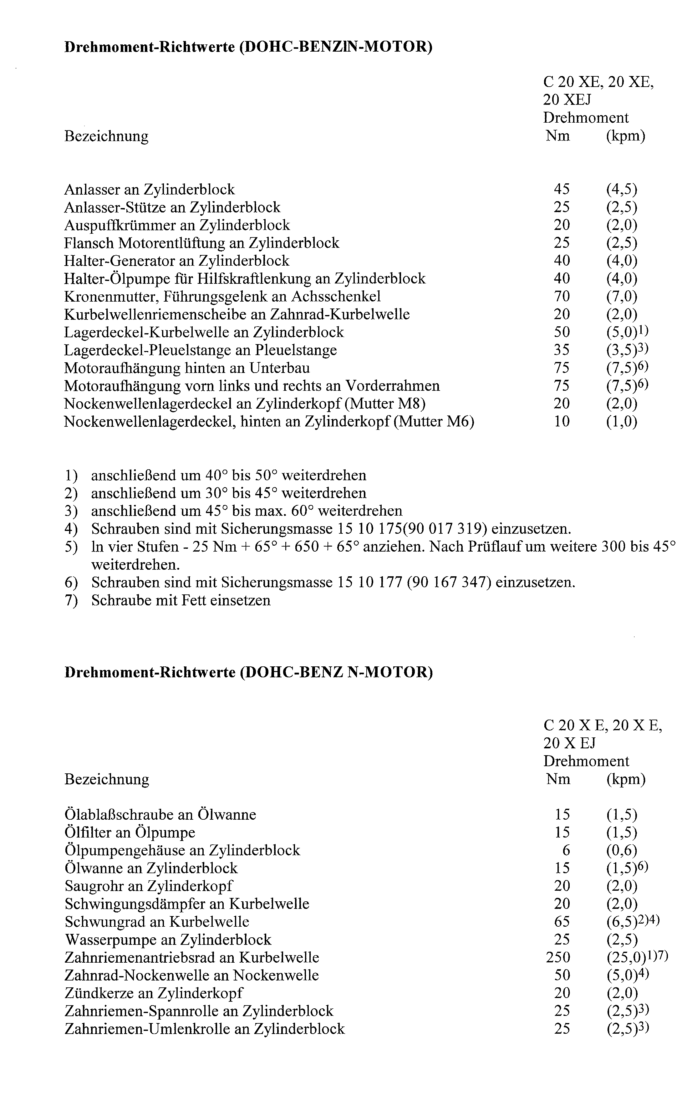

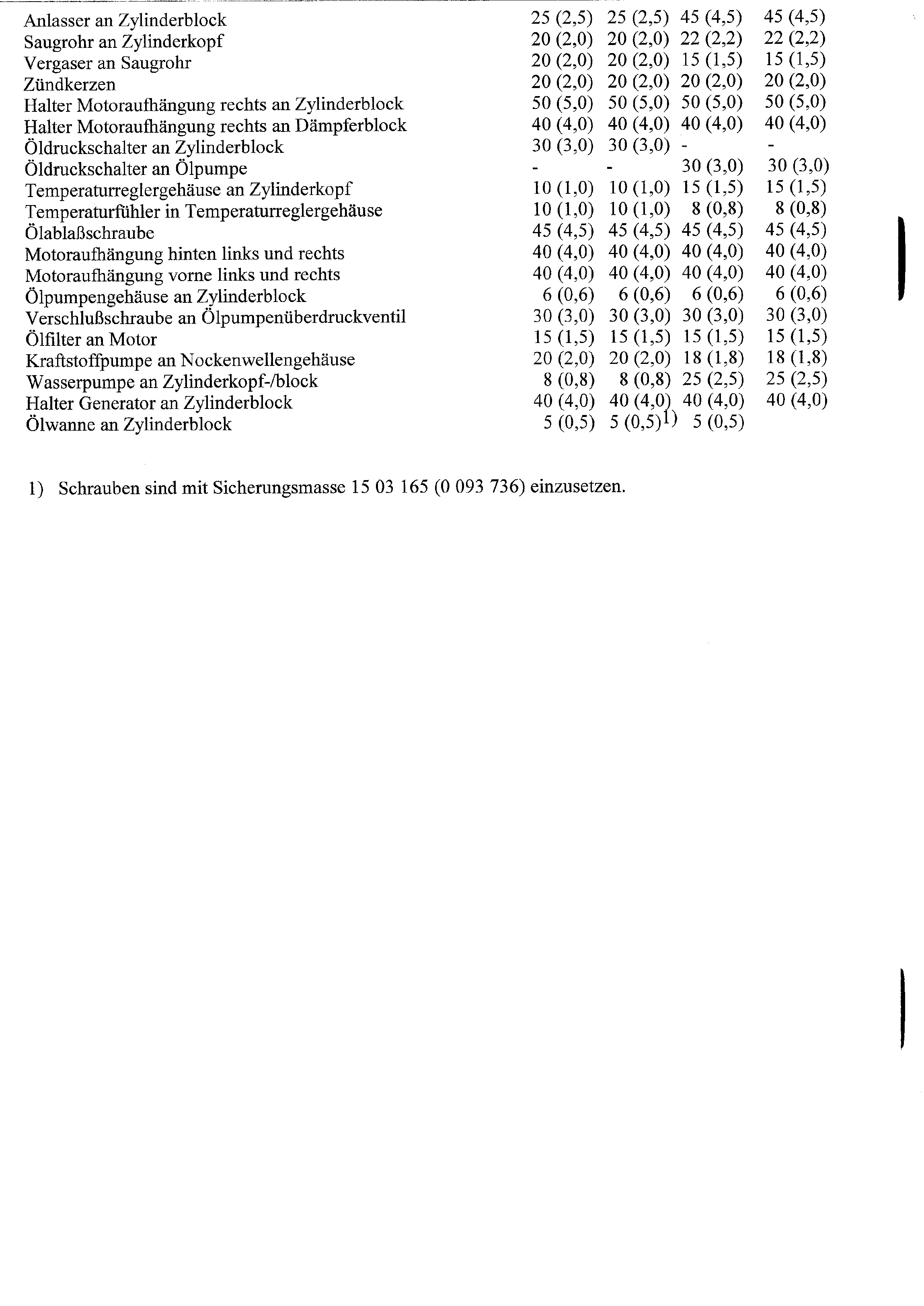

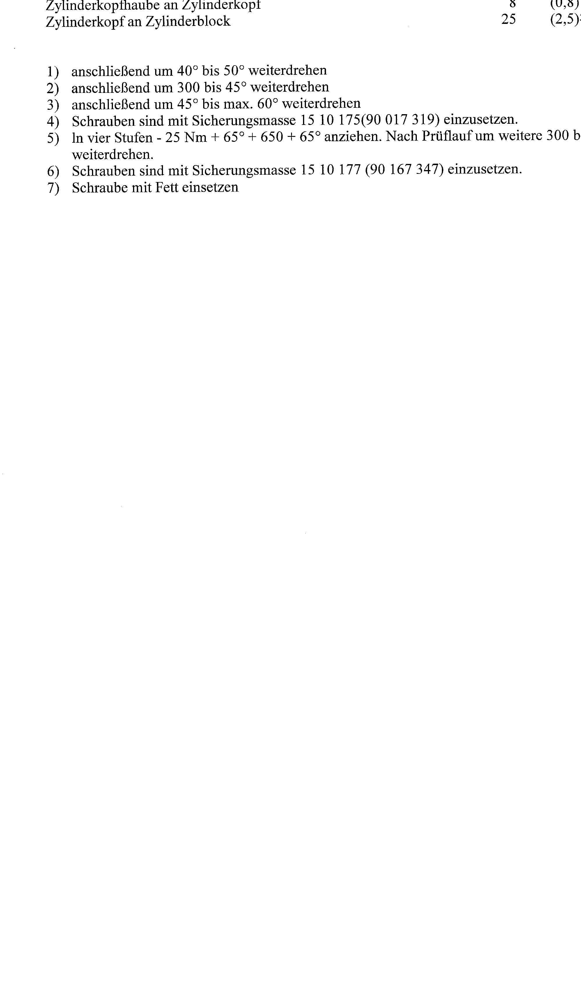

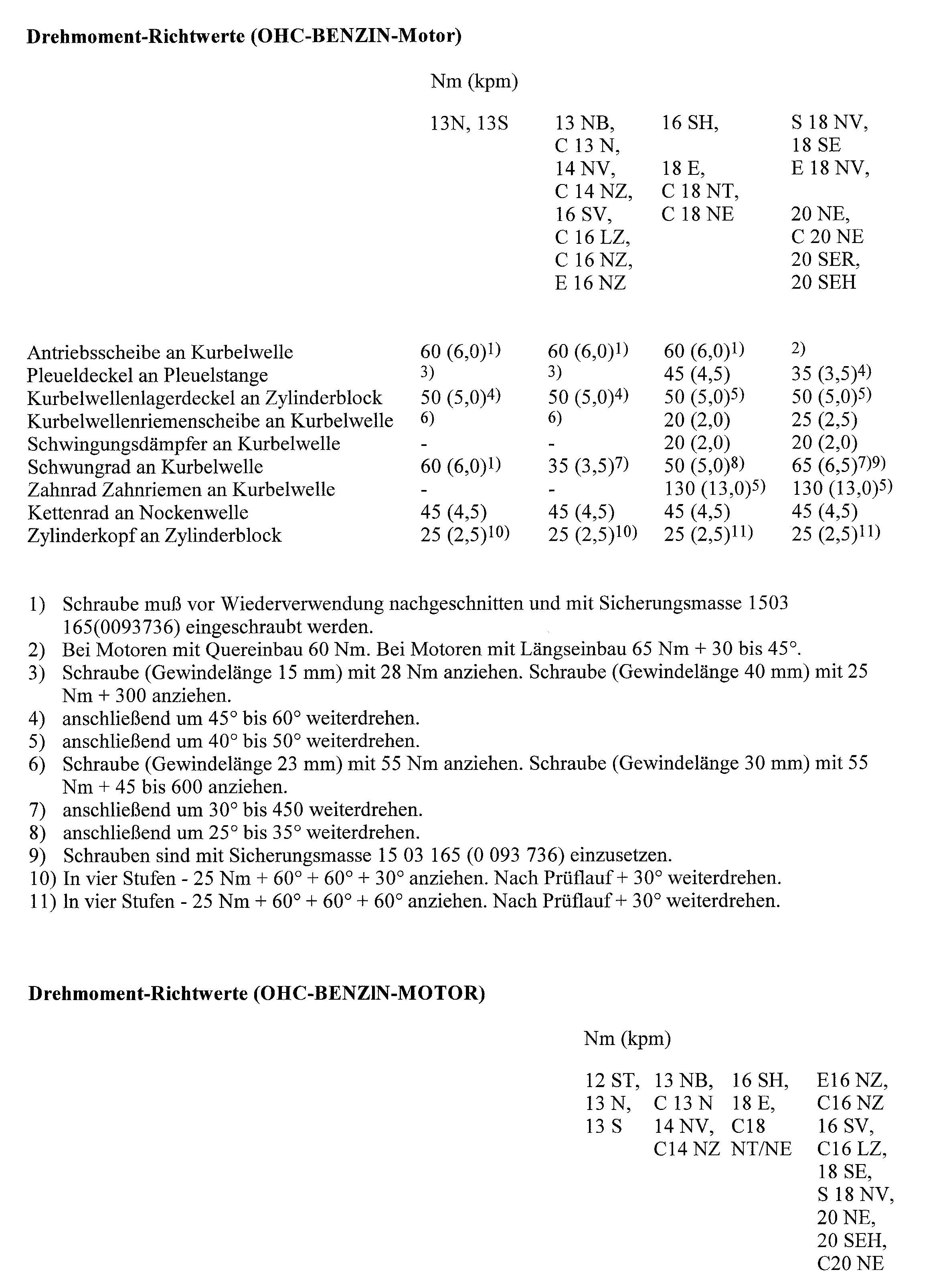

#2 Gebe dir als kleine Hilfe ein paar Drehmomente,zudem brauchst du noch Spezialwerkzeug wie Ventilfederspanner,Drehmomntschlüssel etc.
Drehmomente von der Kopfdichtung stehen in der Verpackung.Den Kopf genau messen können nur die Motorenbauer die den auch planen.Gehe nicht unter mindestmass.Zahnriemen einstzen und einstellen ist nur was für geübte,die sich absolut sicher sind.
