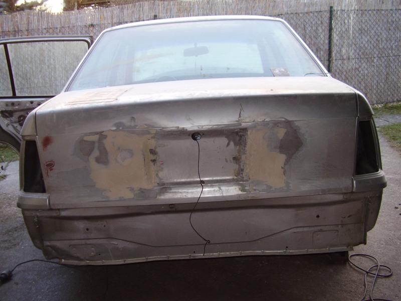

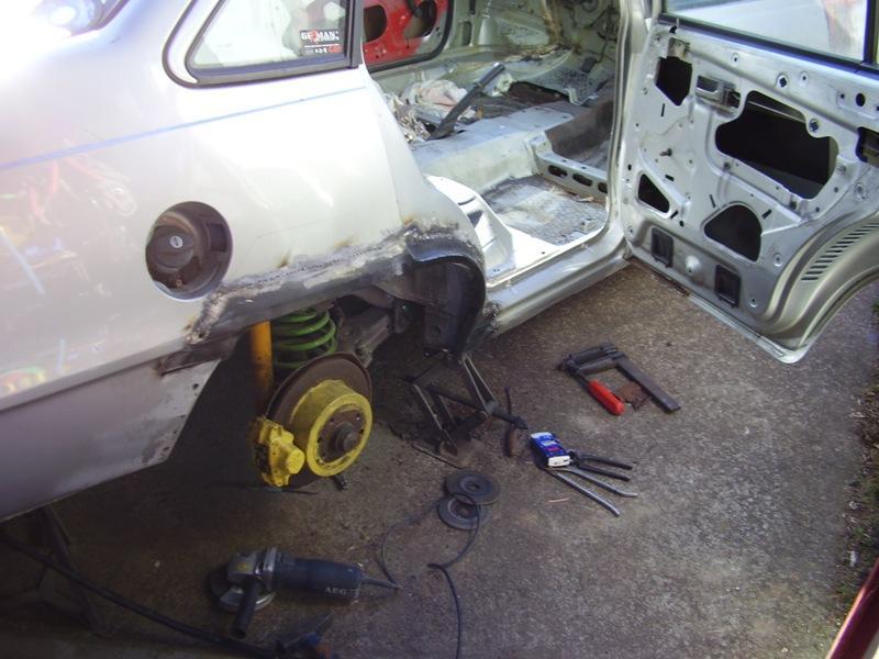

Ersten teile werden heute geschweisst .
also tür die schlösser weg und hecklappe die ausparung kleiner .

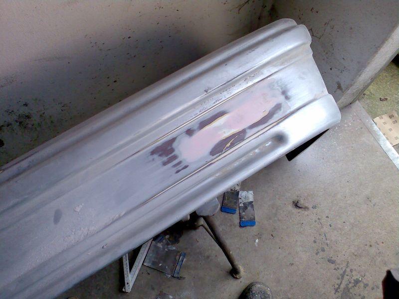

Dann ist die stosstange hinten clean also sprich der mattig schriftzug ist weg und halter auchfast feritg sieht noch wild aus aber der harz ist schon wieder alle muss erst welchen besorgen.

Hab heute mal angefangen die Türen und Heckklappe zu verzinnen , da das zeug schon Geschweisste ist .
Ging sogar richtig gut find ich .

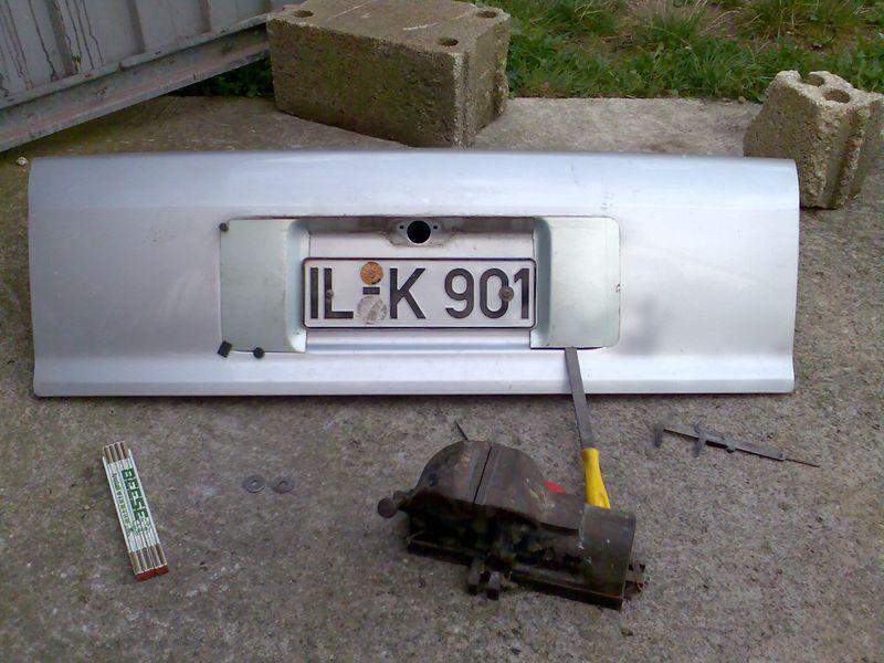

Die aussparung in der Klappe soll genau 38cm lang werden , wie die kleinsten nummernschilder die es zu kaufen gibt im laden, also von daher sollte das schon passen hof ich ma wen nich muss ich mir was einfallen lassen :wink:
Hier mal das set von dem Rostschutze Depot gut und günstig würde ich sagen bis jetz noch nix kaputt und zinn ist nich rausgefallen bzw ab von der tür :ahhhh:
#36 Sieht nach ner menge Arbeit aus aber gefällt mir weiter so.
Wegen dem Nummernschild würde ich vorher fragen bei uns in BW ist der Tüv nicht mehr berechtigt kurze Schilder
einzutragen und falls er es doch tut bleibt es dem L-Amt überlassen ob sie die Eintragung anerkenne oder nicht
sonst gibts nur ein 42cm normal oder ein 46cm Saison Kennzeichen. -
