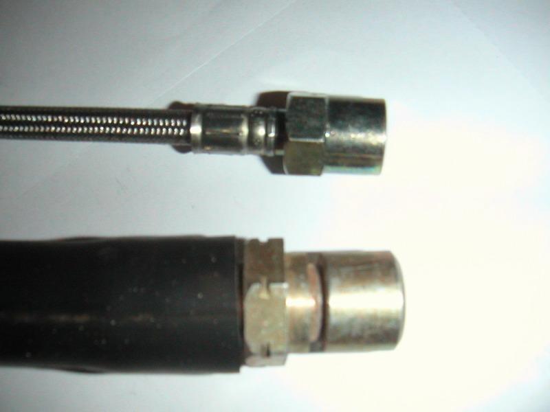

    Hab mir auf ebay einen Satz Stahlfelxleitungen für meinen D Kadett gekauft.
    Allerdings haben die Schläuche andere Anschlüsse wie die originalen vom D.
    Aber seht selbst. ;(
    Auf den Leitungen selbst ist ein Aluring mit der Nummer OMP96
    Fehlt mir da jetzt noch ein Adapter oder wie sollen die montiert werden?

    Ich kenne das nicht das da Adapter zwischen müssen, normal werden die 1:1 ausgetauscht.
    ja das gewinde ist auch das selbe
    nur ist ja die leitung mit so einem bügel fixiert.
    das problem ist nicht die verschraubung sondern die fixierung mir der karosserie.
    [COLOR=#FF00100]WEBER - MUSIK FÜR MÄNNER !!![/COLOR]
    Mit dem Fixieren wird da wohl nix gehen, das Prob hab ich auch

    meine stahlflex leitungen sind welche von einem E Kadett GSI. Sollten beim 8V und beim 16V
    passen. Da ich ja vorne die GSI Bremssättel montiert habe dachte ich das müsste passen?!
    Kann es sein das es beim E Kadett zwei unterschiedliche Befestigungen gibt? Vielleicht ist da ein
    Unterschied bezüglich ABS.

    Zur Not machst dir eine Sicherungsklammer selber, die auf der einen Seite über den Sechskant greift und auf der anderen Seite übers Runde, ist zwar etwas fummelsarbeit aber machbar.
