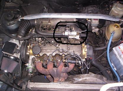

    wenn er im stand so rumzickt baue mal nen neuen leerlaufregler ein. hat meiner auch gehabt, im stand nur geruckelt und ging verdammt schwer an, nür mit gedult. da hatte ich den tipp bekommen den leerlaufregler zu tauschen, und an dem lag es tatsächlich...

    hmm was kostet der?bzw. kann man den selber wechseln?
    also neu würde ich ihn nicht kaufen ist zu teuer, opel wollte 179euro haben. hab ihn bei ebay gekauf, hat mich 17euro gekostet für nen c20ne regler. welche maschiene haste denn ? beim c20ne ist es ganz einfach zwei schläuche und nen stecker löse. ganz simel und er sitz aufmn motorblock, zumindestens beim c20ne... (siehe foto)
    mfg andre
    hm kann ich jetzt garnicht sagen wo der sitzt, hab den block gerade nicht vor augen, kann natürlich sein das er auch auf dieser position sitzt, musst du mal nachschauen...
    hab bei ebay einen gefunden laut verkäufer müßte er es sein, hier die ebay nummer 7981938949
