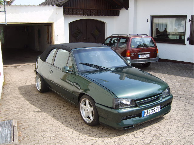

#16 Alter schwede ein V6 im kadett, aller achtung nicht schlecht.
Hast es aleine gemacht, wie ist das fahrverhalten da der V6 doch etwas mehr gewicht an die VA bringt?Wie stehts mit der Eintragung, habe letztens beim Flash gelesen das es nicht mehr möglich ist solche eintragung mehr durchzuführen?
An was für Getriebe has es angeflanscht F20?, wie stehts mit den Antriebswellen und den Motorhaltern??
Gruß Tomek.. Danke
Ps mach witer so, gefählt mir...
#17 nein habe es nicht alleine gemacht, hatte hilfe von meinen besten kumpel der schon länger einen 3lv6 in sein cabrio selber verpflanzte. u einem elektriker zwecks kabelsalat umstricken. habe aber immer mitgeschraubt. fahrverhalten geht eigentlich. fahre kaw v6federn 60/40 mit koni rot. ist alles eingetragen. bedingung war halt domstrebe+untere querlenkerabstützung, v6 federn zwecks achslast u. turbo bzw v6 bremse vorne. getriebe fahre ich das kurze f20 schaltet aber leider schon bei 218 ab. naja dafür stimmt die beschleunigung. suche noch ne 6gangerweiterung. antriebswellen sind vom v6. beifahrerseite mit selbstgedrehten zwischenstück. motorhalter sind von gte- motorsport. kann ich aber nicht empfehlen. werden im winter neuen bauen. mfg daniel ps weitere bilder findest du in meiner usergallery
