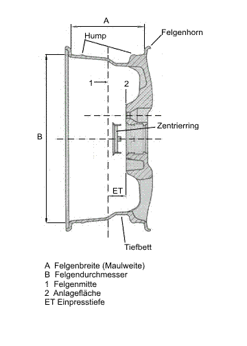

Was bedeuten eigentlich die einzelnen Bestandteile einer Felgenbezeichnung?
Nehmen wir als Beispiel eine Felge 8Jx17 H2 ET35
8Jx17 H2 ET35
Die erste Zahl bezeichnet die Felgenbreite (Maulweite) in Zoll (1 Zoll = 25,4 mm), wobei nicht die äußere Breite gemessen wird, sondern die innere Breite wo der Reifen am Felgenhorn anliegt.
Die Felge in unserem Beispiel hat also eine Maulweite von 8 Zoll entsprechend 203,2 mm.
8Jx17 H2 ET35
Der Buchstabe J bezeichnet die Form des Felgenhorns, bei Pkw-Felgen gibt es eigentlich nur die J-Form. Auswuchtgewichte die außen am Felgenhorn angeklemmt werden müssen auf die entsprechende Hornform abgestimmt sein damit sie sicher befestigt sind.
8Jx17 H2 ET35
Der Buchstabe x bedeutet dass die Felge ein Tiefbett besitzt. Das Tiefbett ist für die Montage des Reifen notwendig. Nur wenn der erste Reifenwulst im Tiefbett liegt lässt sich der zweite über das Felgenhorn ziehen. Heutige Pkw-Felgen sind praktisch immer Tiefbettfelgen.
8Jx17 H2 ET35
Die folgende Zahl bezeichnet den Felgendurchmesser in Zoll. Auch hier wird nicht außen gemessen, sondern innen an der Felgenschulter. Unsere Beispielfelge hat also einen Durchmesser von 17 Zoll entsprechend 431,8 mm.
8Jx17 H2 ET35
Die Bezeichnung H2 besagt dass die Felge eine sogenannte Doppelhumpfelge ist. Der Hump ist eine kleine Erhöhung innen an der Felgenschulter die verhindern soll dass der Reifen ins Tiefbett abrutscht. Die Doppelhumpfelge hat diese Erhöhung an beiden Schultern.
8Jx17 H2 ET35
Das ist die Angabe der Einpresstiefe in Millimetern. Die Einpresstiefe ist der Abstand der Felgenmitte von der Anlagefläche an der Radnabe (an der Bremsscheibe). Bei ET0 ist die Anlagefläche genau in der Felgenmitte.
