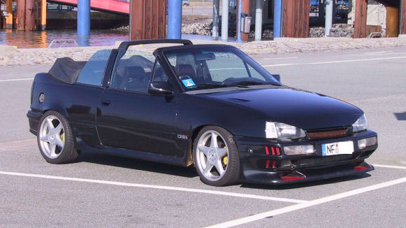

    für 2000 € kannst du auch mein Kaufen
    Beschreibung :
    Vorne 225/35/17 ET 35 7 ½ J x17 und Hinten 245/35/17 ET 35 7 ½ J x17 Dezent Felgen Hinten 60 mm Spurplatten
    motorhaubenverlängerrung
    cleanes heck und keine Türschlösser
    Rieger Frontstoßstange
    16V Digi Cockpit
    GSI Ausstattung Sitze Raceland
    Tiefer Vorne 80 mm Hinten 60 mm Fahrwerk von Weitec
    Supersport "Gr.N"
    Sportendschalldämpfer
    2x76mm DTM
    Getönte Scheiben hinten
    Raid HP 280 mm
    Schwarze Irmscher Rückleuchten
    Schwarze Scheinwerfer vorne
    Domstrebe Vorne und Hinten
    Neues Stoffdach mit Schwarzen Himmel wurde angefertigt und Elektronisch
    Farbe Blue Bleck Effekt von Jaguar
    ALLES EINGETRAGEN
    Tüv 02.06
    AU 02.07 D3 Norm
