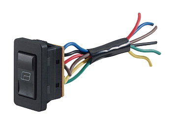

Anschluß von Conrad EFh Schalter
    Also auf dem Serien Stecker des Kadett sind Zahlen eingeprägt.
    Diese habe ich auch zur auflistung verwendet.
    1 : Schwarz
    2 :
    3 :
    4 :
    5 : Rot
    6 : Blau (rechter Schalter)
    7 : Grün (rechter Schalter)
    8 : Grün (linker Schalter)
    9 : Blau (linker Schalter)
    das Braune Kabel des Schalters ist für die Beleuchtung.
