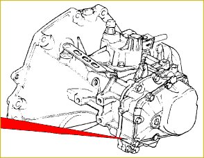

    ersma steht da, wo laut gteschmiede was stehen sollte, nix.

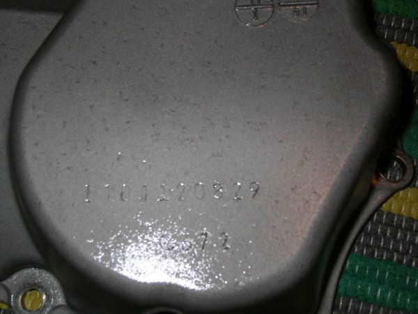

    ach ja, habe nur eine aufschrift auf´m getriebe gesehen, neben der f16 stanzung. => 90 334 346 0000 - 18

    an der seite fahrerseite musst mal das rad abnehem und den dekel reinigen da muss irgend wo das drauf stehn mit der überstzung was genau drauf steht kann ich nich sagen hab kein plan von weiss nur das es da steht

    ^^^das steht leider nicht bei allen, auf meine steht auch nichts drauf, da hilft nur öffnen und zählen ;)
