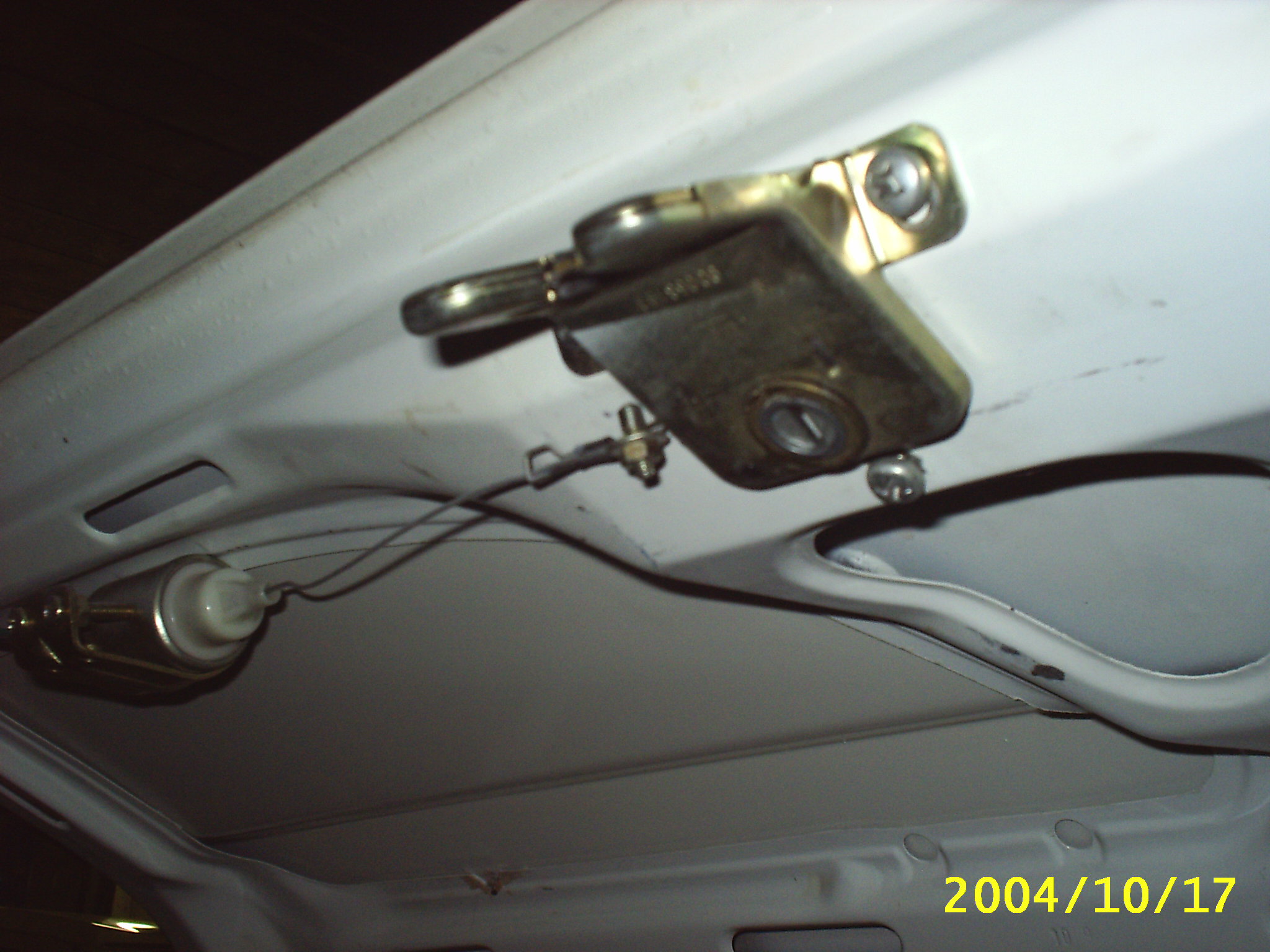

    Sieht dann ungefähr so aus - ist halt nur ne Heckklappe.
    Frontera B 3,2-> Alltagshobel
    Kadett D kl.Klappe -> zerlegt
    genau. also die zugmagneten haben eigentlich immer genug kraft.
    Die normalenZV motoren...naja, es gibt welche die auch ziemlich kräftig sind, aber im prinzip kann man, wenn man n bissl trickst jeden motor nehmen:
    musst nur ein dünnes stahlseil spannen, vom mechanismus am schloss, in zugrichtung weg und dann irgendwo festmachen. solle nicht länger als 10-15cm sein. Und dann einen normalen ZV Motor quer zur zugrichtung aufs seil gefädelt, der dann also beim betätigen quer zur zugrichtung am seil zieht. Somit braucht der Motor wesentlich weniger Kraft, dafür wird das seil halt nicht volle 4-5cm weit gezogen, sondern nur 2-3mm. muss man dann recht genau justieren. geht bei der heckklappe wunderbar, ob in den türen genug platz dafür ist weiß ich nu nicht.
