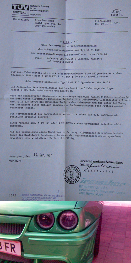

    Hallo
    Ich habe heute das Gutachten für meine Imrscher Doppelscheinwerfer bekommen, aber da steht nichts drinnen von Blinker in die Stoßstange bauen, oder welche man verwenden darf oder ähnliches, es wird mir doch jemand von euch helfen können der solche eingebaut hat (Hirsch car oder Irmscher), ich habe da keinen Plan welche Blinker ich da her nehmen darf, oder ob die Blinkerbefestigung auch Auflagen hat oder ob ich Seitenblinker benötige oder ähnliches.
    Mfg Christian
