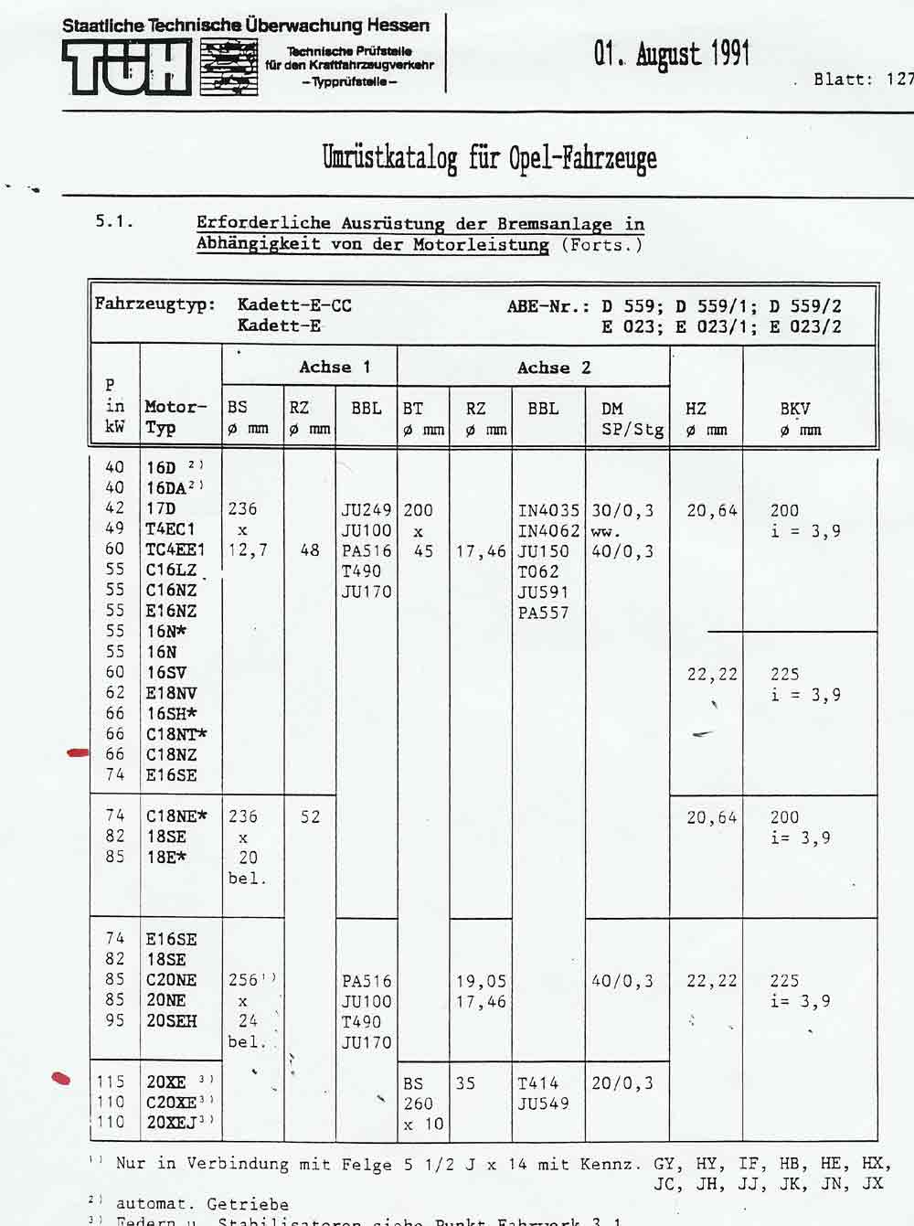

#5 die druckminderer für die hinterachse sind anders. wenn du den vom 16v einbauen würdest, ohne die scheiben an der hinterachse nachzurüsten, besteht die gefahr, das die hinterachse überbremst.
dadurch würde der wagen sich im schlimmsten falle querstellen und unkontrollierbar werden bei einer notbremsung. ausserdem sagt der tüver dazu garantiert NEIN! -
