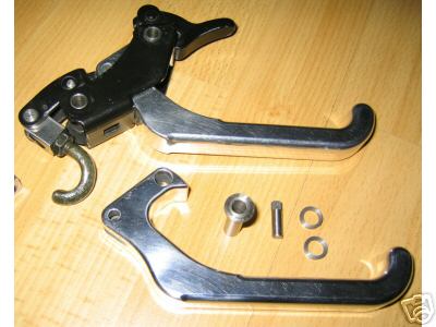

    Verdeckgriffe, sind aus aluguss. und es kann passieren das diese nach
    einer Zeit Kaputtgehen! deswegen Verdeck mit Hand
    runterdrücken, so das der Griff entlastet ist beim Schließen!
    Hab verdammt blöd geschaut, als so einen in der Hand hielt!
    Man muss mal schauen, wenn gebrauchte Verdecke verkauft werden, dann meistens ohne Griffe. weil diese Gerne kaputt gehen und scho teuer sind!
    Bei Ebay, hat einer daraus ein Geschäft gemacht, er verkauft Griffe aus Metall.

    ich hab mein cab jetzt fast 3 1/2 jahre, musste wegen der blödheit des vorbesitzers einen griff neu kaufen (hat mich knapp 90 € beim opelhändler gekostet). solange man den auf der beifahrerseite nicht aus faulheit vom fahrersitz aus zudrückt (seitliche belastungen halten die nicht aus!) oder den als haltegriff beim aussteigen nutzt brechen die auch nicht. das man das dach beim schliessen etwas herunter drückt is ja wohl klar...

    keine ahnung bei mir kanns auch der Vorbesitzer gewesen sein. hat mich geärgert aber mit etwas vierkantrohr, sieht eigentlich gut aus, will aber den zweiten nicht austauschen. :)
    ich denk die sind so gemacht, wegen unfallschutz. die sollen brechen andernfalls :
    nieder mit dem Konstrukteur :evil:

    also die griffe der vorbesitzerin hielten bei mir 1 jahr, dann sind beide im abstand von 1 monat gerissen. bei mir waren es vorne die haken selbst, nicht der griff. hatte damals 2 NEU gekauft beim opelhändler stückpreis für mich je 80€uro.
    so vor ein paar tagen wollte ich mal mein dach zumachen ( ich hätte es eigentlich merken müssen das es zu schwer ging und ich den haken 1 drehung weiter raus hätte schrauben müssen...)
    *ZACK* griff ab.
    total geärgert, was das soll , is doch erst 11 monate alt das ding, dann hatte ich gehofft aus meinem ALTEN griff und dem neuen griff einen funktionierenden zusammenzubasteln, weil 2 verschiedene teile kaputt waren. nix da ! alles ein teil, nix zu machen.
    tag später sauer zum opelhändler gefahren, rechnung+ haken aufn tisch gelegt und gefragt was das soll. wieso mein griff nicht mal 1 jahr hält. er meinte auch hmm komisch. so läuft über kulannz ( :D freu ) also besorgen die mir nen neuen.
    so heute erfahre ich, die griffe GIBT ES NICHT MEHR als neuteil zu bestellen. jetzt schauen sie ob sie mir so einen besorgen können, über einen classic teile handel oder so.... da bin ich mal gespannt, weil einen gebrauchten griff kann ich mir auch selbst vom schrotthändler holen...
