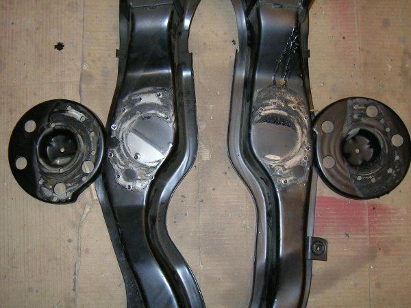

    Mein Plan :
    Die Versteifungen mit den großen Löchern erstmal sauber und gerade rausschneiden und begutachten in wieweit flickbar - wenn´s geht wieder einschweißen. Das Blech dahinter, wo die Verstärkung für die Hebehühne draufsitzt, entweder Innenschweller D - Kadett oder beim E - Kadett wildern. Und dann so Kleinigkeiten, wie beide Längsträger hinten ersetzen, Bodenblech hinten (Reserveradmulde und etwas mehr) neu, Radkästen innen hab ich neu vom D, Außenteile Reparaturbleche und Seitenteile kommen auch neue rein. Ich wollt nur noch nicht so viel rausschneiden, nicht das der ganze Rest beim Rausschneiden der Längsträger zu unstabil wird.

    da brauchst die keine großen sorgen machen, die karosse hat da hinten kaum gewicht, das trägt die innenwand schon alleine ...
    aber beide längsträger hinten tauschen??? so schlimm???
    kann nur sagen, das wird ne scheiß maloche! 8o

    Hohlräume sind irgendwie unberechenbar, da geh ich lieber auf Nummer Sicher - die Dinger sehen innen (was man so sehen kann) schon sehr rostig aus. Ich muß halt einen kleinen Rahmen basteln und einen Längsträger nach dem anderen rausbohren und wieder einschweißen

    Das ist der Grund, warum beim D die hinteren Federaufnahmen wegrosten. Am linken Längsträger ist der halbe Hohlraum Federaufnahme/Längsträger blank, da ist kein Tropfen KTL hingekommen.

    zu der erkenntnis bin ich auch schon gekommen, und eigentlich mußte man die jungs bei opel dafür verprügeln ... ein kleines entlüftungsloch im längsträger hätte genügt, und alles wäre mit KTL beschichtet.
    der hammer ist vorallem, dieser fehler würde nicht nur beim D gemacht, sondern auch bei allen baugleichen hinterachskonzepten, wie man sie zb auch noch im vectra a findet .... gleicher fehler, gleicher rostherd. :rolleyes:
