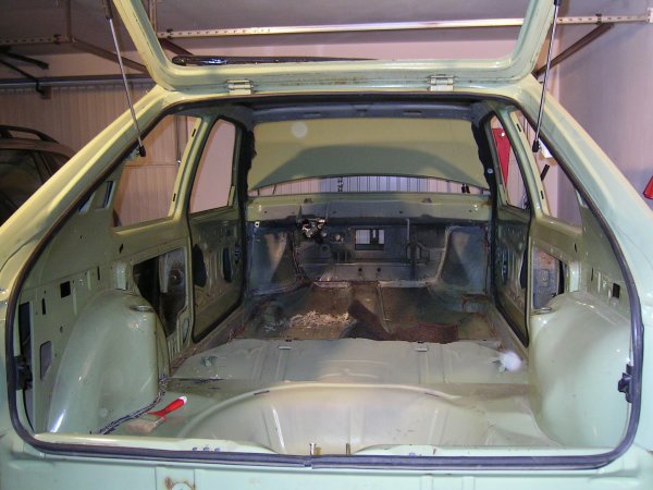

Meine Erbse ist jetzt 5 kg leichter

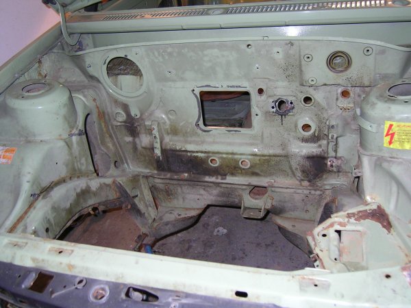

#12 @ Trax :
Den Fertanrostumwandler (diese braune Plörre) werd ich 2 -3 anwenden - reinspritzen einwirken lassen und ausspülen und nochmal ...
Was dann in die Hohlräume kommt weiß ich noch nicht genau :Mike Sanders Fett, Hohlraumwachs, Owatrol oder Bob Rostversiegelung.
Den Unterboden schab ich mit einem Stemmeisen ab, die Rest werden dann mit einer Drahtrundbürste für Bohrmaschine oder Flex beseitigt.Ja Robert, bald gehts wieder rund !

ich muss ja auch den schweller und die radläufe hinten versiegeln
wie ist das ? an den radlauf da wo die zwei bleche zusammengepresst sind (beim E Kadett) da hat sich schon rost entwickelt (seh ich von innen)
nun wollt ich, dass das irgendwie aufhört und hab da schon eine Seite vorgearbeitet (könnt Ihr euch HIER angucken (zur mitte scrollen))
da hab ich ROST-STOP richtig dick eingesprüht (stunde einwirken lassen) und dann unterbodenschutz draufgepinselt
sollte ja theorethisch jetzt versiegelt sein (hoff ich doch stark)
da ich mir aber nicht sicher bin, will ich die andere Seite anders angehen lassen
da kennt Ihr euch bestimmt besser aus
wie ist das mit dem "ausspühlen" gemeint ?
nochmal mit dem rostumwandler rein bis es rausläuft oder wie ?
und dann auf das nasse zeug einfach das MikeSanders Fett drauf ???
hm geht stark gegen mein bauchgefühl
#15 NEIN!!!!!!
erst fertan rein, dann trocknen lassen (mind. 48std)
dann den ganzen hohlraum mit klarem WASSER spülen, wieder gut trocknen lassen, und dann das heiße mike sanders fett reinsprühen (muss auf ca 80°C erwärmt werden, damits flüssig wird)wenn man nicht mit wasser spült, bleiben salze von der umwandlung zurück, damit rostets noch schneller als zuvor ....
