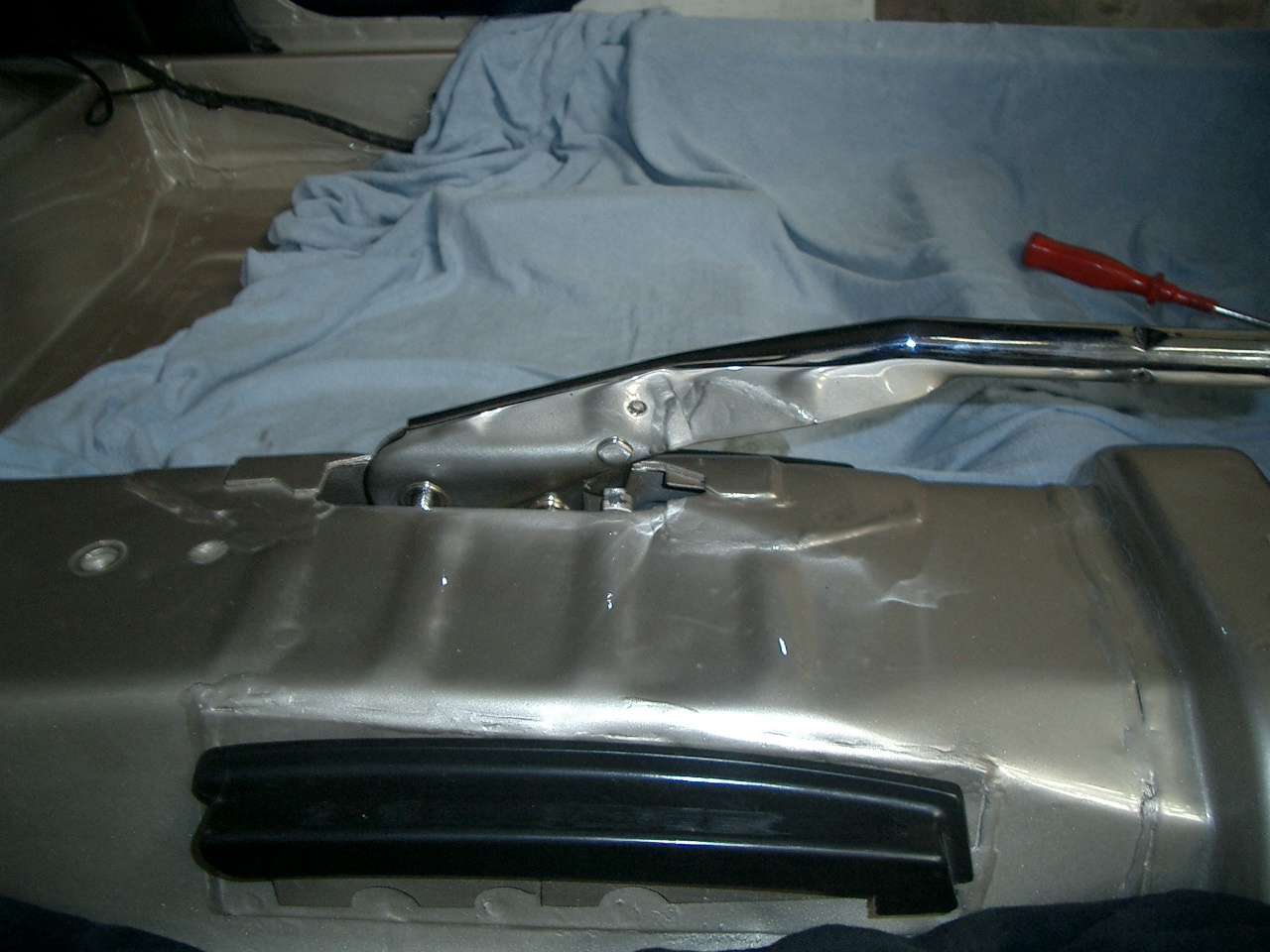

    Moin, will den hinteren teppich raus machen. wie gehen die sitzkonsolen vorne ab und diese umschalung der vorderen gurtschlösser?
    will nix kaputt machen beim hebeln hat sich nix getan.

    Die "Umschalung" der Gurtschlösser sollte sich eigentlich abhebeln lassen, sitzt wohl bei die etwas fester das Biest... Die Sitze sind vorn am Boden verschraubt. Um an die Schrauben zu gelangen, mußt du den vorderen Teppich vor dem Sitz hochziehen. Wenn die 4 Schrauben entfernt sind, den Sitz nach hinten aus den hinteren Schienen herausziehen. Die schwarzen Gleitschienen sind, glaub ich, mit Plastikdübeln festgespreizt, ist'n bisschen nervig...

    sitze sind schon länger drausen, kein prob, nur diese schwarzen schienen nerven echt. wo mus ich denn da hebeln?
    ich hab diese verflixten dinger beim ausbau zerrammelt *nerv*
    gibts die beim OH noch nachzukaufen?sind bei GTE sitzen die selben dran? will ehw elche vom GTE da bräucht ich nicht noch neue teile zu kaufen wenns andere sind?!
    Maddin
    Das sind immer die Gleichen. Hab es auch selten geschafft die heil raus zu bekommen. Gingen zu 75% kaputt. Wenn du irgendwo welch neu findest, dann würde ich mir auch gerne welche auf Lager legen. Ich hab noch keine finden können.
