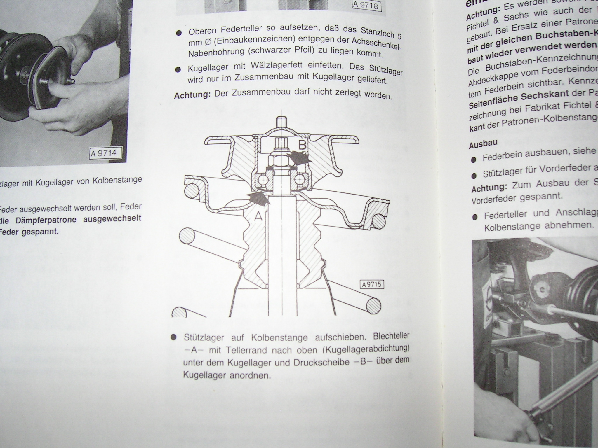

    Wie kommen nochmal diese Metallteller,die das Domlager nach unten hin abdichten,auf die Feder (die haben ja nicht ne gleichmäßige Form)?In welche Richtung zeigt die Kante,wo der Teller nicht rund ist ? ?(

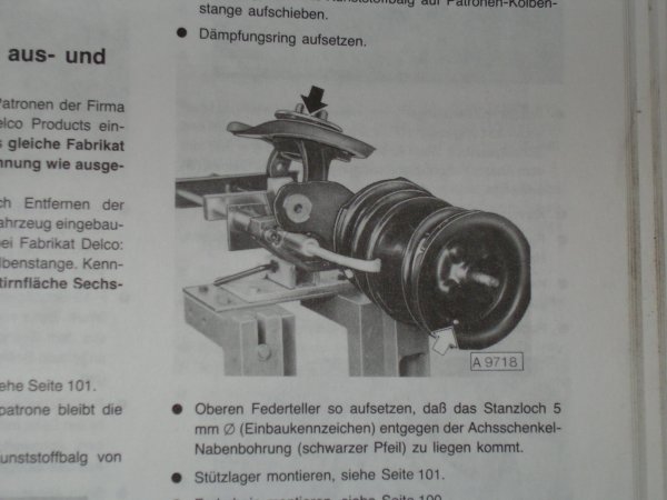

    So`n Bild hab ich auch,darauf erkennt man nur leider nicht,von welcher Seite es aufgenommen bzw gezeichnet ist.Kann vielleicht jemand posten,in welche Richtung die Seite mit der kleinen Bohrung und der Kante zeigen muß ?

    Also, ich hatte das Problem auch, als ich die Federn eingebaut habe.
    Die Federteller haben ja eine kleine Bohrung als Makierung und an der einen Stelle ist der Teller gerade abgesägt. Genau diese abgesägte Stelle zeigt bei mir nach innen zum Motor auf beiden Seiten, fast parallel zum Innenkotflügel, aber trotzdem sehr leicht zur Frontscheibe geneigt. Dann ist das Ok so...anhand der Beschreibung im Buch, sollte dies die richtige Lage sein...ich gebe natürlich keine Gewährleistung für das oben stehende, fahre aber seit 20 tkm ohne Probleme mit den eingebauten Federn und weder der TÜV noch irgendeine Werkstatt hatten etwas zu bemängeln.

    Das sind aber jetzt 2 verschiedene Einbaulagen.kallejay sagt,die kante zum motor hin fast parallel zum innenkotflügel sehr leicht zur frontscheibe geneigt.und du sagst ja jetzt quasi parallel zur frontscheibe,weil 90° zur bremsscheibe!?Hä? ?(
    Frontera B 3,2-> Alltagshobel
    Kadett D kl.Klappe -> zerlegt
    So steht es dochauch in der besachreibung über dem Bildchen.
    schwer zu erkeennen
    schreib dir da mal eben leserlich hin.
    Oberen Federteller so aufsetzen, daß das Stanzloch 5mm (Einbaukennzeichen)m entgegen der Achsschenkelnabenbohriung( schwarzer Pfeil) zu liegen kommt.
    Das bild welches du braüchtest liegt darüber.

    Aaaaaaaaaaaaaaaaaaaah,das Bild ist super ! Danke an alle ! :anbet:
