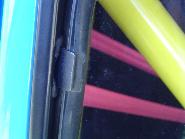

    Nach langer Zeit endlich mal wieder meinen GTE raus geholt und zum waschen gefahren. 8)
    Dann schön die Fenster gereinigt und was passiert? ?(
    Löst sich der eine Halter vom Ausstellfenster so ein Sch...ß!! X( X( X(
    Wer von euch hat eine Idee wie und vor allem mit was klebe ich ihn wieder fest damit es auch hält?
    War schon bei Carglas in HM die sagten nur kannste vergessen und wegschmeissen! :box:
    hab bei den cqp´s mal gesehn, das da viele die scheiben in passende u-profile schieben, mit den passenden laschen dann für die karosserieaufnahmen.
    auch bei den hecktriebler teilen sich die lager, was nu am besten sei, die einen kommen mit kleber x klar, bei den anderen platzt der ab, dafür hält kleber y, mit dem u-profil bist denk ich auf alle fälle auf der sicheren seite, auch wenns dann nimmer 100% original ist

    du gehe doch mal zum glaser um die ecke und frag ihn mal ob er uv kleber hat und denn musst dann glaube ich eine halbe stunde unter den lampen trocknen lassen . haben öfters als schreine so rundmetal auf glas kleben lassen und bei meinem gesselenstück hebts heute noch , versuchs mal
    MFG Andy
    Hab bei meinem C-Caravan das gleiche Problem gehabt!
    Scheibenkleber verwenden (Scheibe in dem Bereich gut Entfetten und Anschleifen) und vor dem Wiedereinbau mindestens 24 Stunden trocknen lassen!
    Das hält bei mir!
    Mfg
    Tom
    Problem ist behoben und hält wieder wie am ersten Tage! :D
    Danke an Micha (Carawahn) für den Tipp! :)
    Man rauhe die Scheibe an der Stelle wo der Halter dran kommt etwas an (z.B. mit einem Dremel!) und anschließend verwendet man Uhu Endfest 300.
    Bin sehr beeindruckt und auch schon über 200 km/h bei geöffneten Ausstellfenster gefahren ohne Probleme! 8)
