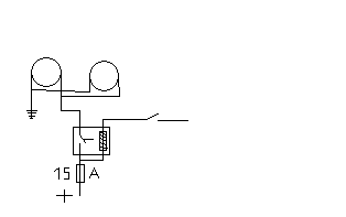

    das relais nimmt den strom, der über die normale hupleitung kommt als steuersignal und schaltet damit saft auf ein anderes kabel, was direkt von der batterie kommt (sicherung muss auchnoch rein, is meist am relaissockel mit dran).
    das ganze hat den sinn, dass nicht soviel saft über die leitung im innenraum läuft. denn die normalen kabel sind nicht für zwei hupen ausgelegt, und könnten abfackeln.

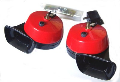

    Beim Teile-Dealer gibt es diese Hörner, die den GSi- und GTI-Hörnern entsprechen bzw. gleichwertig sind, als kompletten Satz incl. Relais oft schon für unter 12 Euronen.
