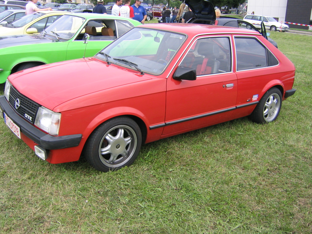

    Hallo Miteinander! Bin ein "Frischling" hier im Forum und brauche mal Eure Hilfe.
    Hab' mir einen Kadett-D zugelegt, welcher mein "Winter-Umbau-Projekt" werden wird. Hierbei hab ich folgendes Problem: Ich möchte den Auspuff/ESD mittig vom Heck platzieren, aber die Radmulde nicht entfernen, da dies bekanntlich zur einer gewissen Instabilität führt.
    Gibt es bereits Hersteller die ESD vertreiben, wo das Rohr um die Radmulde herum führt, oder habt ihr Ideen oder sogar einen Umgebauten ESD?
    Vielen Dank für Eure Hilfe im Vorraus!!!

    Danke! Ich denk' ich werde es genau so machen!
    Bin selber mal gespannt wie die Karre nächstes Jahr aussieht - halte euch auf dem Laufenden:
    Ich werde mich bestimmt noch seeeeeeeeeeehr oft bei Euch melden müssen :D
    Grüsse Markus
