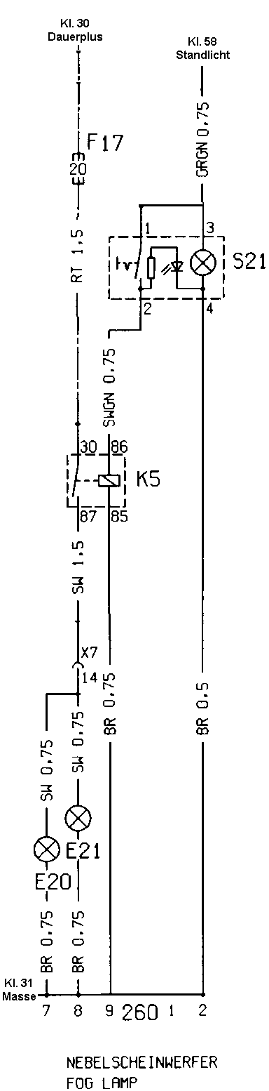

#4 hab die nebler auch mit der gsi front nachgerüstet
sogar an die original plätze im sika -> ein relais sollte noch net gesteckt sein , da kommt das für die nebler rein , muss natürlich wie auch der sicherungsplatz erstmal mit kontakten bestückt werden und verdrahtet. müsste dazu selbst erstmal nen plan zeichnen (tu mich mit stift+zettel+einscannen leichter als mit maus zum schaltungen zeichnen *g*)
könnte auch einfach den ausschnitt ausm schaltplan rauskopiern und leicht bearbeiten
#7 relais solltest auch überall im zubehör bekommen , z.b. bei conrad (spontanster einfall) , mit so nem zubehör relais haste auch den vorteil dass es net original innem sockel sitzen muss , kannste auch wo anders mit der angegossenen befestigungslasche anschrauben.
ich habs halt vorgezogen des möglichst original zu machen.
sicherungskontakte hab ich aus nem ebenso bei conrad erhältlichen nachrüst sicherungshalter (n 6-facher mit anschlüsse von unten) genommen und fürs relais einfach unisolierte 6,3mm flachstecker, habe so nur ein einziges kabel in motorraum gebraucht (ändert sich aber auch net wennst das relais lieber dort hin baust als in sika, sicherung muss ja auch net unbedingt im sika sein , sieht halt besser aus von der nachrüstung) , vorteil der grösseren fummelei an die originalplätze: es sieht net unbedingt nachgerüstet aus oder bzw isses einfach "professioneller"
und den schaltplanausschnitt hab ich leicht bearbeitet aufs schema wie ich es verschalten hab , nachdem opel da mehrere möglichkeiten gibt
