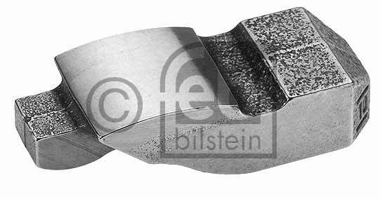

#4 die schlepphebel stellt die firma febi her.
da nimmst du folgende nummer: Febi:03564 / GM: 0640 581
das sind die vestärkten:die druckstücke, die kegel, das nockenwellengehäuse und die hydrostössel nimmst du vom original kopf. die passen in den 1300er genauso wie in den 1600er!werd morgen mal nach dem einlassventil schaun ob ich da noch eins hab. Wegen der Drückstücke würd ich mir nicht so große sorgen machen.
da nimmst einfach die alten....
Bei deinem Verwendungszweck reicht das vollkommen.mfg
