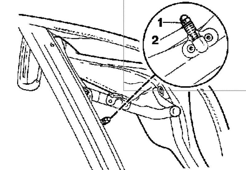

naja möglich ist es schon, aber ich hab es bisher 2 mal versucht bei nem schlachtauto das verdeck im ganzen mit gestänge vom auto zu bekommen... jedes mal total vorsichtig... aber hat bisher immer nen riss oder ähnliches bekommen...
man übersieht sehr schnell ne kleinigkeit... aber versuchen kannst du es
vom gestänge ect. sind beide gleich nur das du hydraulikdämpfer mit elektrischer steuerung und das andere nciht....

#5 Der Frage, ob das Gestell vom manuellem Verdeck identisch mit dem des elektrischen Verdeckes ist möchte ich mich anschließen. Ich weiss, daß man die Aufnahmen der Dämpfer tauschen muss...aber dies kann man ja umschrauben und es muss nichts geschweißt werden.
Hat das elektrische Verdeck irgendwelche Verstärkungen?

#6 hi,
am e-verdeckgestell sind noch 2 zusatzöffner dran, die am manuellen nicht dran sind, so wie das die befestigungslöcher da für fehlen. bei den letzten beiden baujahren vom cabrio sind aber sehr oft die gestelle vom e-verdeck ferbaut, allerdings ohne die zusatzöffnerdiese bekommt mann aber bei ocp
