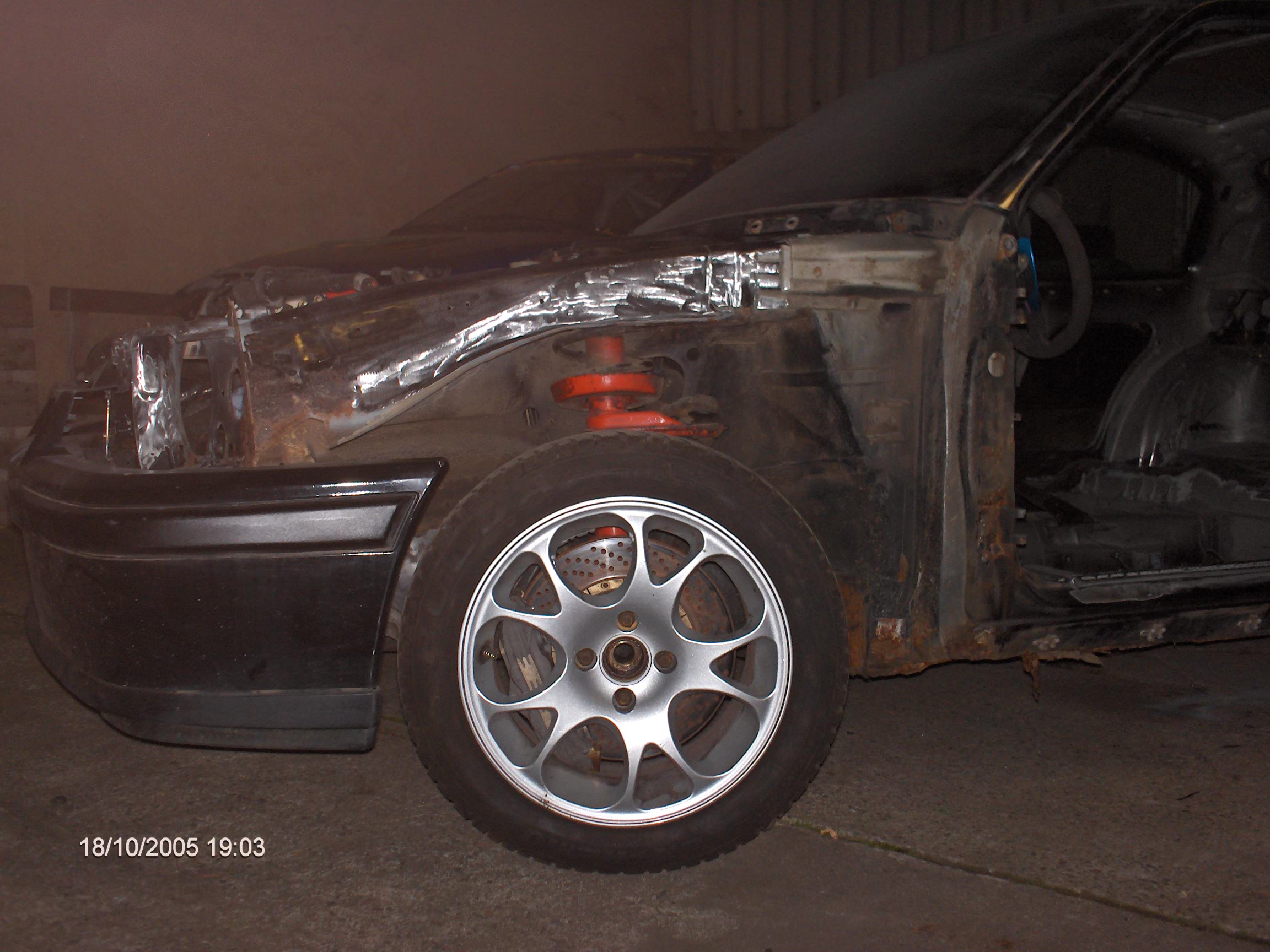

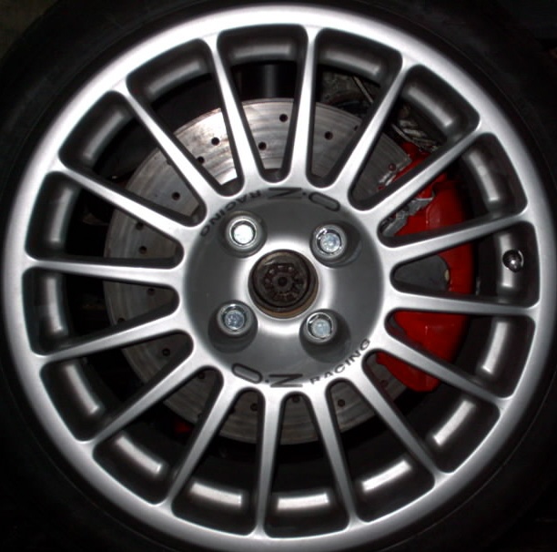

Sollte hier wohl 1 bis 2 zoll größer nehmen oder ??
  • #21
    naja ich bin als noch am überlegen ob 16 oder 17 mal schauen spätestenz wenn der Felgen kauf ansteht muss ich mich entschieden haben.
    greez
  • #22
    Ich würde definitiv auf 17Zoll gehn.
    Wenn Du schon eine Alcon langstreckenrenn bremsanlage verbaust solltest Du auch für abluft sorgen.
    Eventuell 16Zoll dann aber nur mit Luftleitblechen und bremskühlungsschläuchen von sandtler.
    Die Alcon und AP Bremszangen nehmen unheimlich Viel temperatur auf Durch den werkstoff der verbaut wird.
