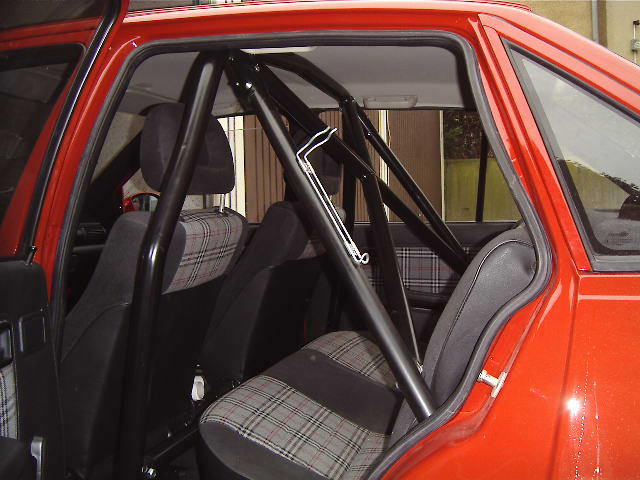

    Past auch in einen 5 Türer! Es gibt auch keine Speziellen für 5 Türen.
    Di eB-Säule ist beim 5 Türer ja weiter forne also geht die B-Säulenstrebe in hohe der hinteren Fensterkurbel hoch. und nicht wie beim 3 Türer mit der B -Säule
