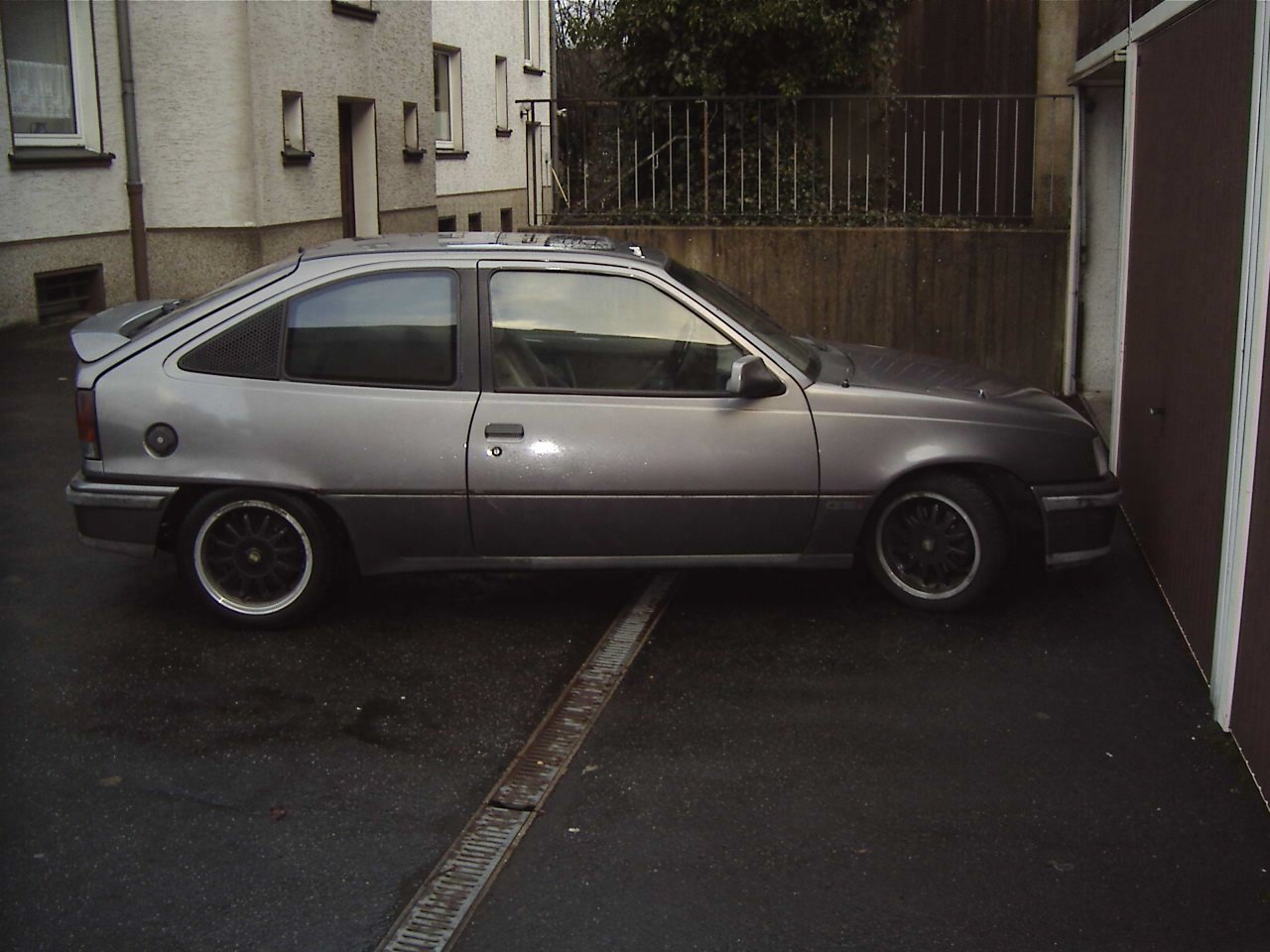

    Ich würde mir einen ganzen 16V kaufen! Dann hast du alles was du für den Umbau brauchst . Es icht auch billiger als wenn du alle Teile die Du brauchst einzeln kaufst.
    Ich habe mir auch eine Schlacht Wagen gekauft und umgebaut. Das Auto hat mich 1100 Euro gekostet. Da waren aber noch Halbschalen und ein Überollbügeldabei die ich dann verkauft habe. Ich habe also für das Auto ca.900 euro bezahlt. Der Motor hat erst 98tkm runter und ich brauchte nichts mehr dazukaufen .Du solltest aber einige zachen neu machen vor dem Umbau.
    NEUES FORUM, ZUM BESTEN HUND DER WELT
    Also meiner war Trocken ,kein öl am austreten und da habe ich nur die Wasserpumpe, Zahnriemen und die umlenkrollen gemacht. Neues ÖL und das war es für den Motor.
    Habe noch die Bremsen neu gemacht ( Scheiben ,Klötze und die Bremssättel neu abgedichtet ) vorne wie hinten. Dann habe ich noch die Traggelenke, die Querlenker und Achsbuchsen neu gemacht sowie neue Kerzen.
    Must nur die Augen offenhalten dann findest du schon einen . Kauf aber nicht den erst besten . Habe mir auch erst 4 Autos angesehen bis ich zugeschlagen habe. Es gibt viele die dich bescheißen wollen und dir sonstwas erzählen.
    So sah mein Schlachtwagen aus:
