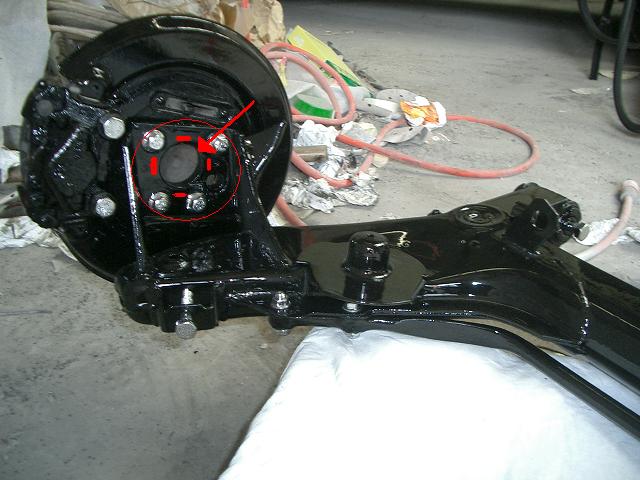

    Vorsicht mit der Aussage der Achstummel an der Hinterachse. So einfach umschrauben ist nicht, die Stummel passen nur ohne Probleme an die Astra GSi Achse. Die V6 Stummel haben noch den ABS Geber in der mitte der nicht in die Kadett Achse passen. Wenn man eine Kadett 16V Achse verwenden will muss das Loch in der mitte vergrößert werden. Oder man schweißt solche Abstandhalter wie an der GSi oder V6 Achse an.

    Da hört sich loch vergrößern einfacher an.
    Was sollen das für abstandsstücke sein ??
    Hab jetzt Rene mal ein Pick geglaut.
    Das Loch was mit dem Roten Kreis gekennzeichnet ist müsste bei einer 16V Achse aufgeweitet werden ca. 3-4mm.
    Die rot gezeichneten Fächen sollen die Abstandhalter an der V6 Achse sein, die nätürlich von aussen sind. Würde man solche an die 16V Achse schweisen könnte man die Radnaben ohne aufweiten der Achse montiren.
