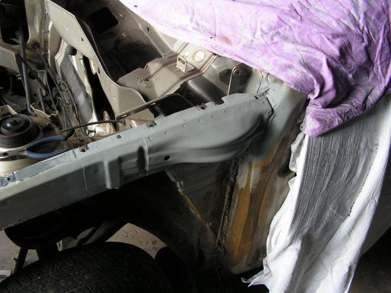

    was gibts da für anderung zum normalen kadett ?
    Mir ist nur das frontmittelteil und der querlenker bekannt was ist sonst noch anders ?
    WIe kann man die karrosse verstärken ohne angst zu haben das was reist

    Also im Umrüßtkatalog steht auch nur das frontmittelteil und Qwerlenkeraufnahme

    War da nicht auch was Richtung A-Säule anders???
    Also andere Blechwinkel eingeschweisst???
    und was genau war da anders, kann mich da grad nicht dran erinnern.
    Jep, beim 16V gibs da ne Verstärkung.
