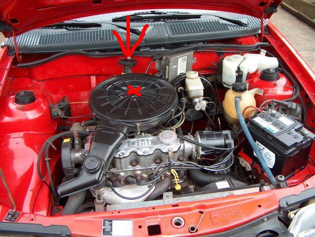

    Wo genau sitzt der Standart Luftfilter?
    Denk mal (wenn man vor der offenen Motorhaube steht) links unten, da wo der "Rüssel" der großen "scheibe" hin geht. So Laienhaft gesagt.
    Kann mir jemand sagen wie genau der Luftfilter befestigt wird?

    Der Luftfilter sitzt IN der "Scheibe" und ist in diesem fall Ringförmig. Da kann man nen K&N nehmen, oder eben nen billigen Papierfilter, den man alle Jahre wegwerfen muss. Offener Luftfilter brächte...krach...aber das is hier oft genug beschrieben worden. Übrigens auch wie man das "offen" hinbekommt.

    ja weber .. weber sound für männer oder wie war das nur was kostet nen weber da wird einem ja schlecht bei ich hab dir mal ein bild beigefügt musst einfach die 4 schrauben los machen und die klemmen und dann den deckel ab und schon hast du deinen lufi vor augen
