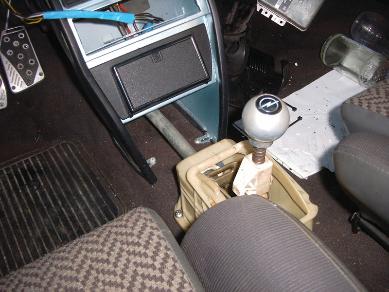

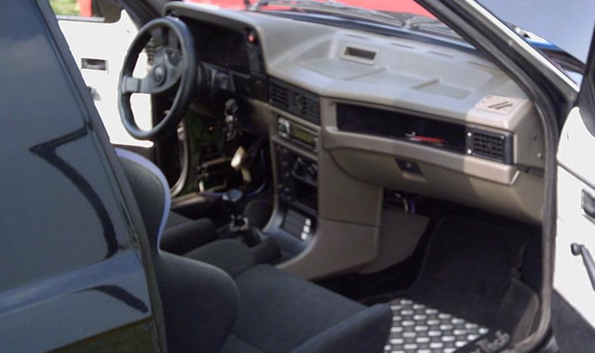

    Is warscheinlich ne saublöde Frage,wird das alte loch denk ich mal zugeschweisst??Und hat jemand ein Bild mit einer Mittelkonsole und oben verlegter Schaltung??(fertig montiert??)

    Bei mir steht die Schaltbox direkt mittig über dem Loch.Also so,wie der alte Schalthebel auch gestanden hat. Passte dann genau zu der Mittelkonsole vom E Brett. Habs auch so wie Micha gemacht,bzw habe ein Blech mit Dichtpaste aufgeschraubt (in die orginal Befestigungslöcher) Dann eine 19mm starke MDF Platte genau auf Größe der Schalbox angepasst und diese als Untersatz verwendet,weil sonst die Box zu tief gesessen hätte.
    Von Unten habe ich nochmals ne dicker Wulzt Dichtmasse gezogen und gut mit Unterbodenschutz eingesprüht. (Sicher ist sicher ;))

    Paßt bei der Schaltbox vom E eigendlich noch die Mittelkonsole vom D GTE (die mit dem zwei DIN Schächten) ?

    Micha hat das auch auf seiner Homepage in Tip und Tricks beschrieben,dass man die Konsolen vom SR und GTE dann bearbeiten muß.
