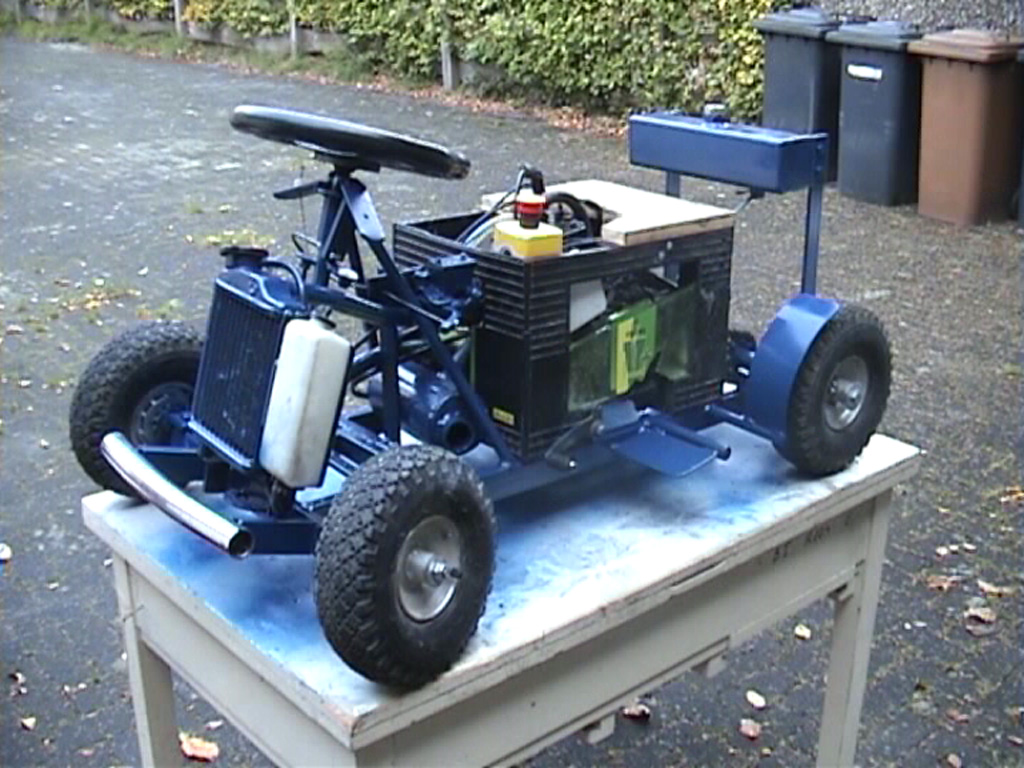

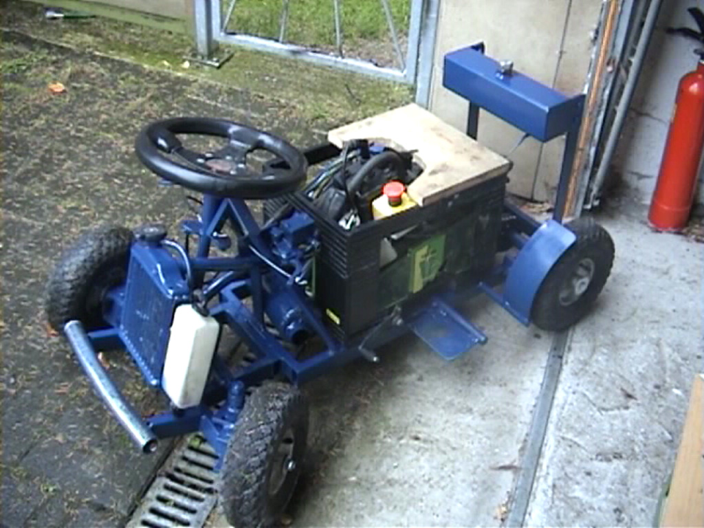

    Mit solchen dingern sind die am 24 Stunden rennen über die Zelt plätze geheizt aber Tüv bzw eien strßen zulassung glaube ich nicht dran.Setz mal eine Bau anleitung rein
  • #15
    Also ne Bauanleitung habe ich jetzt nicht umbedingt ,
    Versuche mich kurz zu fassen .
    4 X Reifen , Baumarkt Sackkarre ,Felgen müssen verstärkt werden .
    2x ne Aufnahme für Kugellager einpassen .
    Innen 30mm .Für eine 12 mm Welle ( vorderer Achschenkel) .
    Neg . Sturz ca 1,5 cm ist gut .
    Lenkstange , kann man sich selbst was einfallen lassen ,
    ebenso die Aufnahme für 30er Momo .
    Unter dem Lenkrad einfach 2 Hebel für die Bremse und fürs Gas anbringen , ggf . kann man da auch 2 Schaniere aus m Baumarkt nehmen .
    Bremsanlage ist Hydraulisch vom 50 er Roller .
    Bremsscheibe ebenso , Sie muß auf ca 130mmm runtergedreht werden .
    Motor , nimmt man den, den man gerade hat ,in meinem Fall halt der Wassergekühlte .
    Der Rahmen ist aus 30X15 St 37 Stahl zusammengeschweißt worden .
    Das mit der Kiste Bier , dürfte kein Problem seien , Oder ????
    Maße der breite , kann man von die Kiste dann nehmen ,
    Hinterachse ist ca 600 breit und 25 mm dick .
    An die Hinterachse muß dann noch die Aufnahme für ein Ritzel und die Bremsscheibe angebracht werden .Ebenso muß man die Felgen für die hinterachse passend umbauen , so das man sie mit einer Passfeder verstiften kann , und gegen ein verdrehen sichern .
    Damit das Rad seitwärts nicht runterrutscht , einfach ne 8mm Gewinde bohren , und mit ner Schraube und Scheibe sichern .
    Rechts der Kiste muß man dann noch nen Pedal für die Kupplung anbringen , da muß man sich eben mal was einfallen lassen .
    Tank kann man sich was einfallen lassen .
    Die Bremspumpe verstaut man dann da , wo noch platz ist .
    Bauzeit ca 4 Tage ( Lange Abende )
    Spaßfaktor : unendlich
    Aber ich bereue es nicht , die Bierkiste gebaut zu haben .
    Viel Spaß beim Nachbauen , wenn einer Lust hat , kann er mir auch mal ne Mail schicken , werde dann mit Rat beistehen .Habe auch noch ne Menge Bilder vom Bau .
