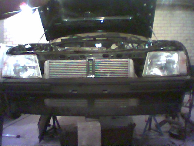

. Also: Ich hab eben mal den Kühler vom 1.6er SR mit einem XE und einem vom Calli LET vermessen. Der XE müsste von den Aufnahmen usw. her passen. Der LET hat andere Aufnahmen und scheidet erstmal aus. (hab die Teile zwar nicht ausgelitert, aber sollte vom Volumen wohl in etwa passen) So aber jetz hängt das Ding unten rechts an der berühmten Kühlertraverse fast bündig an. Jetz komm ich da net wirklich suverän mit den Ladeluftschläuchen vorbei!!! Also gibt es irgenteinen GTE oder sonst. Kühler der weiter links sitzt, oder bleibt nur die alternative Kühler versetzen ![]()

#3 der XE is auf jeden Fall ne ganze Ecke breiter. Von der Tiefe her sind beide ganz ähnlich. Aber der vom SR is auch schon so dicht am Rand....des passt net....brauch mindestens 70mm Luft!
ach und noch was.....weiß jemand was das für ein llk ist???? Riecht nach Sonderanfertigung........aber der wird wohl auch den Wasserkühler versetzt haben.....
