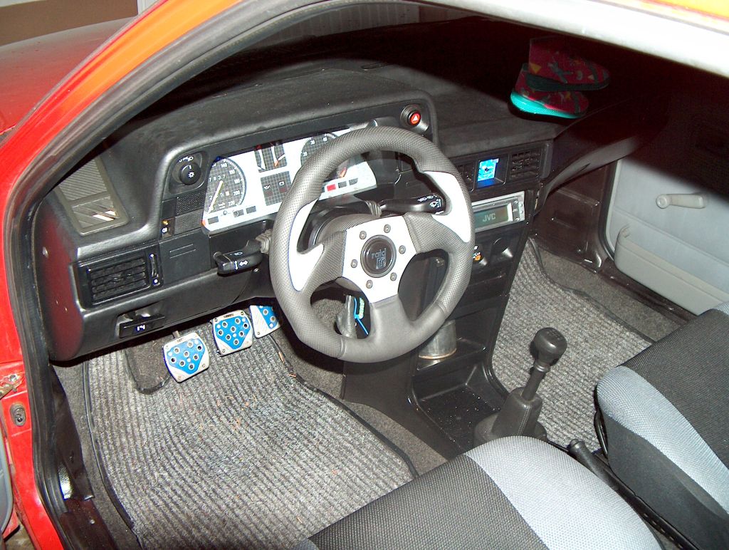

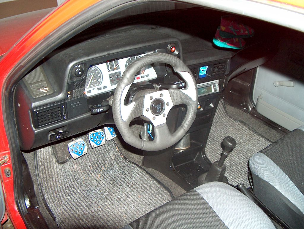

    So altes lenkrad is ab neues is drauf ! habs losgeschraubt und immer rechts links drann gezoggen nach ner zeit hatte ich es in der hand :) danke nochmal
    Gruß eumex
    EDIT: habe mal nen bild dabei gefügt
