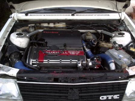

    Hallo Jungs,
    Ich versuche mal alles unter der Haube unter su bringen, aber habe das Gefühl da ist zu wenig Platz. Ich wollte folgende Anbauteile unterbringen:
    Spritzwasserbehälter, ABS-Gerät, der Pott von der Servolenkung, Original Luftfilterkasten, Überlaufbehälter vom Kühlwasser.
    Es ist ein C20XE verbaut. Habt ihr zufällig Bilder worauf ich sehen kann, wo ich diese Teile alles verbauen könnte?
    Gruß Mischa

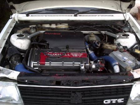

    Ist zwar der LET 8) aber da ist es genauso!
    Der Trick ist einfach das der Platz des Ausgleichsbehälters vom ABS-Block genutzt wird. :D
    Den Ausgleichsbehälter nimmst du am besten vom Kadett E oder Astra F und setzt ihn oben links hinter den Dom! :)
    Der kleine Servobehälter sitzt unter dem Zündverteiler ist leider auf dem Bild schlecht zu sehen! Der Halter wird am Batteriefachboden befestigt!
    Schon passt alles... 8)
    Das sieht ja sauber aus! Und wo hast du den Spritzwasserbehälter gelassen? Bei mir ist der gegen die Spritzwand platziert zwischen den Bremskraftverstärker und das Gebläsegehäuse.
    Der Servobehälter darf also unter das Lenkgehäuse platziert sein? Ich dachte das sollte der höchste Punkt in der Servoanlage sein.
    Wie geht der eigentlich, der LET. Ich habe nämlich vor, wenn ich meinem D in 2 oder 3 Jahre eine Komplettresto gebe, auch einen Let rein zu machen.
    Gruß Mischa
    Der Servobehälter sitzt zwischen Verteiler und Kühler, leicht nach rechts versetzt. Ein LET geht erst richtig gut mit ner Phase, ohne ist das recht dürftig
